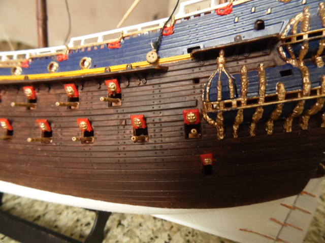

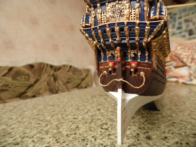

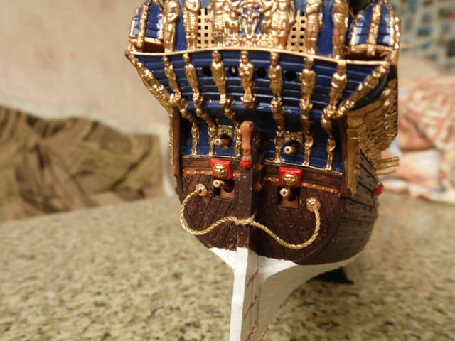

Игорь здравствуй.Сегодня закончил окраску корпуса и внутренней стороны фальшборта.Просверлил пушки нижних палуб.Если на своей Вазе будешь сверлить стволы,осторожно,очень хрупкие.Сверлил сверлом 0,5 мм.Постараюсь сегодня выложить фото.
Изменено: Андрей Краснов - 29.08.2014 08:14:25 (.)
Такая окраскаПользователь добавил изображение
И ещёПользователь добавил изображениее[Пользователь добавил изображение[/[URL=http://vfl.ru/fotos/ad372e1f6162246.html]Пользователь добавил изображение[URL=http://vfl.ru/fotos/b5efa6e96162247.html]Пользователь добавил изображение[Пользователь добавил изображение/URL]URL]URL=http://vfl.ru/fotos/b9f8fe176162243.html]Пользователь добавил изображение
[/URL][URLПользователь добавил изображение[/[URL=http://vfl.ru/fotos/05b4114b6162251.html]Пользователь добавил изображение[/U[URL=http://vfl.ru/fotos/58c341166162297.html]Пользователь добавил изображение[[URL=http://vfl.ru/fotos/ee1bbe496162298.html]Пользователь добавил изображение/URL]RL]URL]=http://vfl.ru/fotos/2b6adab06162249.html]Пользователь добавил изображение[/UПользователь добавил изображениеRL]
Андрей, привет! Цвет борта понравился. Однако стык белого и коричневого не правильный.
Тут красить либо по прямой как четко по ватерлинию. Либо по первому бархоуту. По носу и по середине ты белый цвет повел по первому бархоуту, а дальше "свалился" по прямой. А надо было продолжить по бархоуту. А на транце по прямой.
Если выбрал по бархоуту то посмотри как я покрасил транец стр 9
http://karopka.ru/forum/forum190/topic13073/?PAGEN_1=9
Канат на руле так не привязывают. Надо вбить рым и за него крепить.
У тебя Курти, Монфельд есть?
