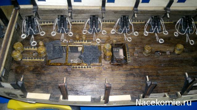

Как то навалилось всё, да и отсутствие советов не вдохновляет... да и жара... но стройка идёт. Сделано: Как я уже и говорил, смывка легла жутко. Уже даже узнал почему, причина матовый лак. Попытался смыть, это дело, не вышло. Корабль больше наматывает ваты, нежели отдаёт смывку. Успокаивает одно, эту палубу не видно. Потому можно списать на тренировку и не заморачиваться. Пушки. Сделал обвязку 1 пушки ![]() и она была прекрасна, ровно до того момента как я её начал ставить. Проблемный момент в том, что 2 крючка на пушечных талях создают слишком большую длину, и пушка в итоге не подъезжала в плотную к стене. ![]() 1 - брюк (французский вариант); 2 - брюк (английский вариант); 3 - пушечные тали; 4 - откатные тали. В итоге крючок у лафета был убран, а тали крепились прямо к лафету пушки. Лафеты пушек почти не обрабатывались,только рассверлил кольцо для откатной тали, и сделал дырки в кольцах для пушечных тали. И тут появилось ещё 2 момента. Свободные концы талей, на полу, не захотели скручиваться нормально. Это вполне приемлемо для нижней палубы, но фатально для палубы верхней. Также их поклейка принесла много клея, который добил и так убитую смывкой палубу. ![]() Что сейчас:
P.S. Сами тали (тросы) это нитки. Для верха они не приемлемы. Крючки крутил из проволоки от витой пары, окручивая швейную иглу (потом перешёл на окручивание сломанного сверла, т.к. диаметр 1, а его не жалко)

![]() Гранатницы с ядрами, нарисованы синим, с чёрными ядрами. После вашего совета, думаю не поставить ли туда вместо их бочки и вёдра, а ядра не положить ли в моток из канатов. Тали, я планирую всё-таки положить смотанные блоки, а не просто распрямлённые. (указаны красным) Бочёнки. зелёным, показаны висящие бочонки. я так понимаю это бочоноки для фитилей. Фонари показаны жёлтым. Такие же как на нижней палубе (в трюме). Шпигаты нижние, снаружи прорезаны, но они упираются в пол, а остаток закрыт картоном. верхние-наружные же, родные, хотя их там вроде быть не должно. Также в деревянном партворке они закрывались пластинами, думаю не сделать ли также. Вёдра, картузы, кокоры и прочее если честно, ставить не думал на нижней палубе, теперь вот думаю. Белым показана будущая лестница и мачта (родные) Состояние корабля, по идее боевое, ибо пушки подкачены к оружейным портам P.S. Это нижняя, орудийная палуба, и она будет закрыта, и так как это моя первая серьёзная постройка, и первая постройка корабля,она служит для опробования различных элементов, которые позже будут поставлены на верхнюю, открытую, палубу.

Согласен. информация крайне полезная. Пересмотрю ка я расположение вещей.

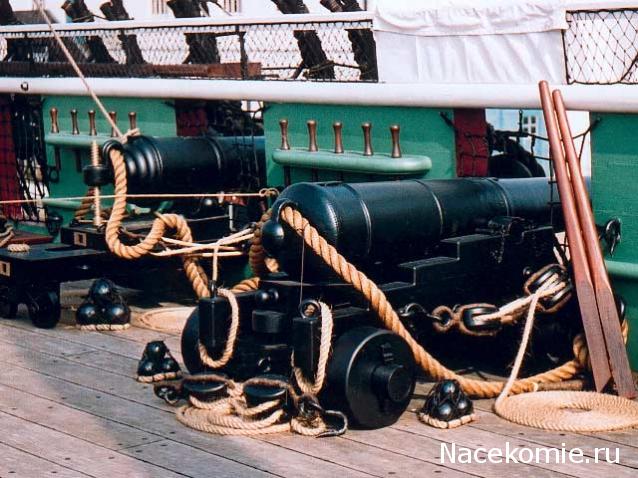

Единственно уточню относительно лафетов. Существует очень распространённое, но не совсем правильное мнение, которое приводит и Константин: "Лафет французского образца имел сплошное основание - раму (щит) на который крепились щеки салазки для клина, а снизу - поперечные балки для осей колес. Английский лафет был облегченный - не имел рамы.щеки соединялись поперечными балками, выполнявшими роль и опор для салазок клина и осей для колес." На самом же деле облегчённый лафет появился в английском флоте после 1730 года, а до этого он выглядел точно так же, как и континентальный (французский). Разница была только в том, что у континентального лафета брюк проходил через щёки лафета, а у английского - через рымы на щёках и винград. |
