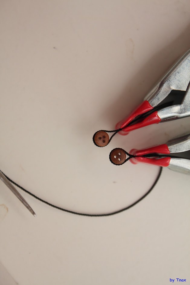

1. Складываем пополам трос, используя что-то нужного диаметра для шаблона (у меня это надфиль) и натягиваем. Последующие рекомендую делать по лекалу первого, чтобы вышли одинаковые
2. Делаем полуузел (я правда как он по правильному называется, потому кличу его так)
3. Стягиваем (можно помочь себе тем же крокодильчиком) половинки и зафиксировав, доделываем узел
4. Отрезаем лишнее, оставив небольшой хвостик. Он пойдёт внутрь бензеля. Фиксируем на клетневалке
5. Начинаем наматывать наш тросик 1х2, стараясь класть плотно, и чтобы хвостик от узелка спрятать. Делаю порядка 12-15 оборотов (точно не считал, путался :D ). Затем пинцетом поджимаю витки. Выходит что-то вроде
6. Сразу определяемся, где у нас лицевая сторона и изнаночная (это сторона к мачте, там можно скрывать все концы). И начинаем мотать перпендикулярно - я просто завожу конец между тросами
7. И продолжаем. Каждые полоборота натягиваем, стараясь не допускать слабину.
8. После примерно 4го витка продеваем кончик в иголку и поддев наши стежки, продеваем нитку с изнанки. Сильно тянем, формируя наш бензель окончательно
9. Обжимаем пинцетом с плоскими губками, исправляя перекосы и прочие косячки, ежели они будут.

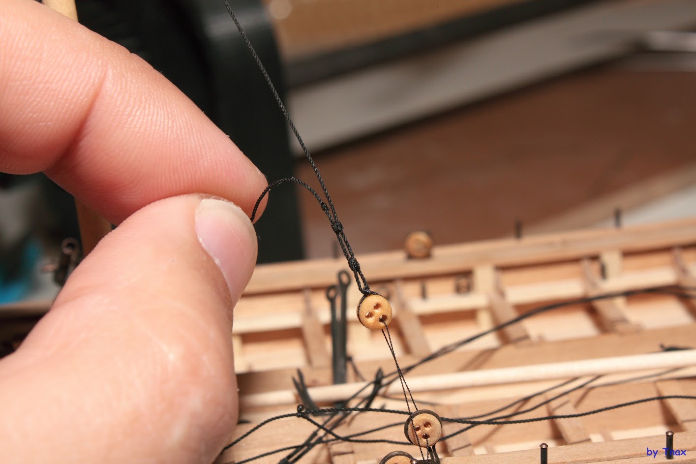

10. Примеряем. Снизу на правый борт

Далее мне указали, что мои юферсы сильно переразмеренны. По Монфельду юферс должен быть в половину от мачты (или немного больше). Т.к. диаметр грота и фока около 4.2мм, то ожидаемый диаметр юферса 2,5мм (60%). У меня же были 4мм штатно.
Также плотно проехались на тему "твои ванты дюже жидкие, надо толще".
Ниже примерочные фото
Штатный 4мм с большими дырками и нештатный 3,5мм с маленькими. Трос 3х3 Scala360
Нештатные 3,5мм с тросами 3x3 Scala360 и 3x3 Scala240
2.5мм с тросами 3x3 Scala360 и 3x3 Scala240
Итого потрошим Феникс с Полоцком, отбираем нормальные юферсы и вперед, переделывать!
И на скорую руку сделал ванту из Scala240 3x3. Расчётно 0.48мм, замерено 0.6мм. Оклетневал и навесил бензели нитью 1х2 Scala360
Где какая думаю понятно
Расчётчно при гроте 4.2мм грота-штаг соответственно 0.6972. И ванта 62% от этой цифры = 0,43мм. Трос 3х3 Scala360 даёт расчётно 0,38мм и замеренно 0.5мм. Т.е. полностью укладывается во все расчёты и даже больше.
Далее вышло, что переобжатые ватен-путенсы банально длинны и плохи. Их буду укорачивать, но это позже покажу
