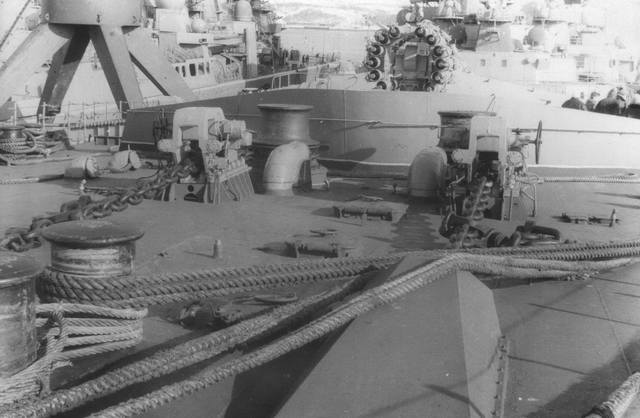

Евгений, если не затруднит, можно пару-тройку четких фото, в хорошем качестве, якорных клюзов - сам сейчас размышляю об их переделке
Как собрать корабль в бутылке: В бутылку засыпается энное количествое деталей и наливается клей. Бутылку продолжительно трясут. Получаются странные предметы. Иногда даже корабли...
Тут вот один импортный товарищ уже 4 год подряд пилит Киров, у меня технолоиги конечно не те, да и времени нет столько, но кое что периодически подсматриваю http://www.shipmodels.info/mws_forum/viewtopic.php?f=59&t=42741
Фото с палубы
Бак
Можно приближать, достаточно хорошо видно. Клюзы можно разглядеть на свежих фотках Петра, их в сети достаточно-они однинотипные

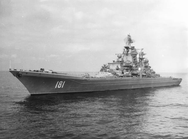

Прошу  добро на  борт... Вот сборная  солянка  по  всем  и как на  моделях  клюз  изображают.  Может  поможет....
с  уважением
Фото моих клюзов, кстати окрашивать я в черный их не стал, есть фотография корабля с моим бортовым номером 181, де они в цвет борта-серые.
Отлично, спасибо! Теперь есть больше понимания о том, как это изобразить в пластике
