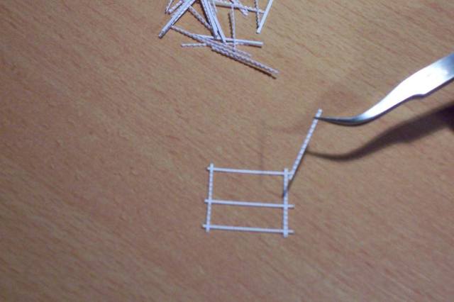

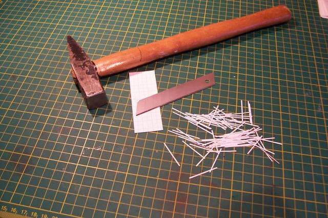

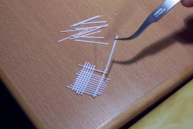

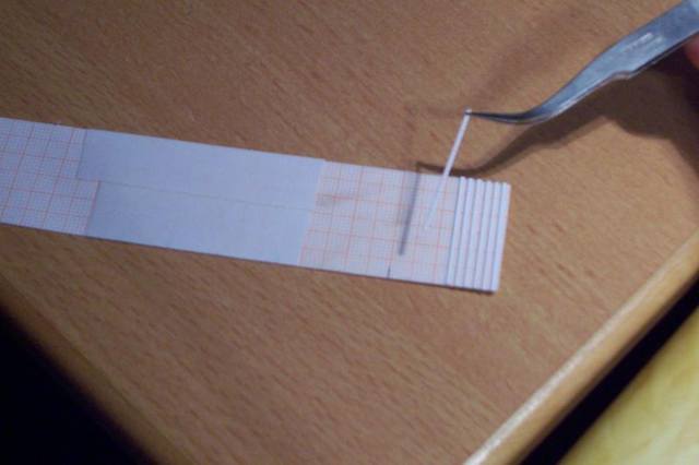

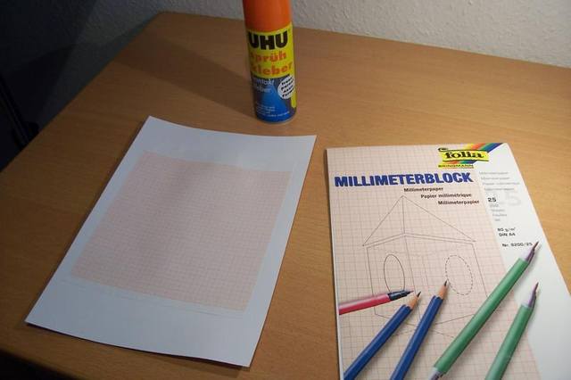

Приветствую! Насчет решеток рустерных.... Все вообще проще не куда и делаются из картона 0,5 мм(пачка от стирального порошка) на раз и причем правильные. Приложить побольше аккуратности и вообще заглядение будет!

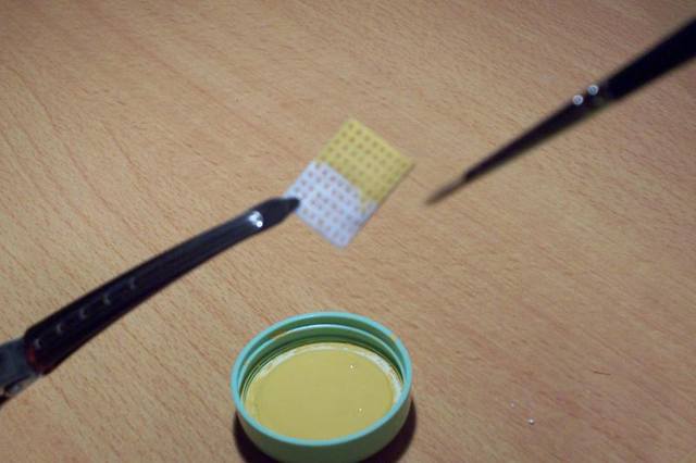

Насчет масла...оно наоборот со временем темнеет а не светлеет и приобретает более матовый оттенок. И как уже заметили масло дает отличный эффект когда его недосохшее стираешь. А если потом акриловой смывочкой пройтись то все будет в лучшем виде. Успехов!

Кирилл Шабанов пишет:
Ну вот и способ!
Шикарно!
Да, проще не придумаешь...... и станков никаких не надо :D

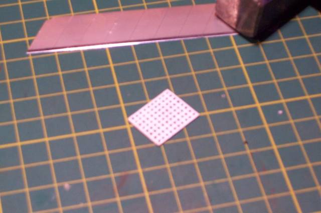

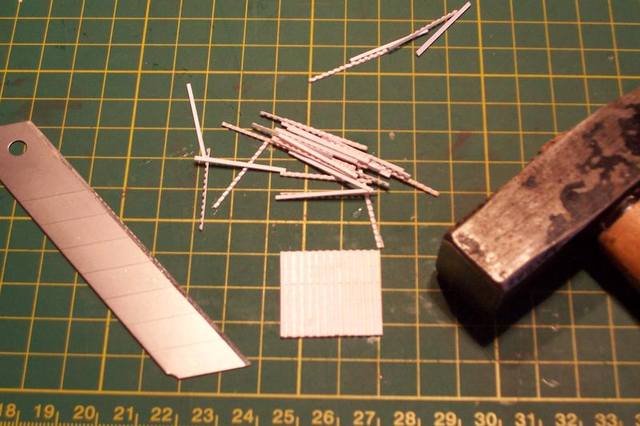

только не понял, зачем там молоток лежит...... :oops
Отличный вариант! Такая решетка думаю мне будет по плечу!

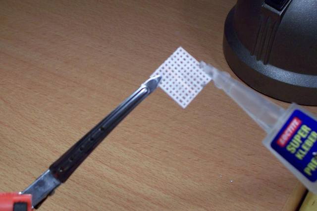

Только хочу немного уточнить. К миллиметровке я так понял полосы приклеиваются бумажным клеем?
И после всего надо всю решетку супер-клеем пропитать? А отверстия клеем не забьются?
И очень интересно назначение молотка на этих фотографиях? :)
Миллимитровка я так понял -только как "координатный стол" чтобы полоски ровно наклеить- те сначала картон с наклеенной  мм-ой,потом полоски, можно наверное и разлиновать картон вручную...как готово ,с помощью большого лезвия и молотка ,заготовка рубится с торца на другие полоски ,получается уже рейки с гребнем,а они уже собираются в решетку...без молотка -срез не получится аккуратным,и можно испортить рейку-если начнешь нарезать ножом...пропитывать ца можно и потом наверное,если нужно...но навряд ли...покрасить,лаком,тонировка,ца жидким можно наверное с обратной стороны капать в места соединений,чтоб конструкция не развалилась невзначай ...
Успехов!
Изменено: Кирилл Шабанов - 08.02.2014 15:36:49
Да Кирилл абсолютно все верно описал и назначение молотка и миллиметровки и про клей.Клей можно и ПВА использовать,но потом обязательна пропитка мест соединений ЦА. Отверстия ЦА не забьются,если клей туда и попал, то легко убирается без остатка ватной палочкой. Успехов!
Ясно! Ну как закончу с пером руля, буду практиковать в нарубании реек :)

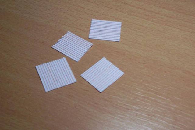

Да, colonel оказался прав, технология изготовления решетки "по миллиметровке" для 1:150 тяжела в реализации, наткнулся на проблему выбора картона, при нарезании на тонкие полоски он просто начинает слоиться, перепробовал несколько видов, везде одно и тоже. Сделал решетку с толщиной ребер 1мм, но на мой взгляд это сильно много, фото сделаю чуть позже. Посему такой вопрос: картон надо как-то сначала подготовить?
Попробовал немного подругому сделать, но там скотч подвел, видимо перемороженный был, начал решетку отдирать и весь клей со скотча вместе с ней отошел, в итоге час работы коту под хвост. Сегодня попробую еще раз, но с другим скотчем.

Ну вот, дубль два.
Повторил тоже, что и вчера, но на другом скотче. На мой взгляд получилось очень неплохо. Для сравнения рядом положил "забор" который пытался сделать по миллиметровке. Как вам?

как по мне, вариант на скотче, вполне подходит..... подождём, что капитаны скажут..... :D
Юрий, привет! Ну так вроде хорошо получилось, тот что слева.
Привет,
на миллимитровке действительно не очень получилось,если не удастся зарезать все полоски более одинаковыми,то левый -неплохо смотрится,это просто полоски одна поверх другой?...а с тонкого пластика(тот же доширак) не пробовал?
может если пластик вместо картона использовать,получится более аккуратно...?
