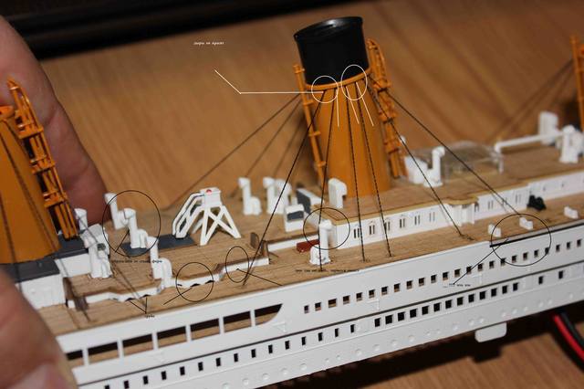

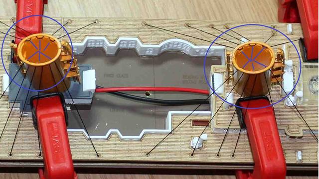

Прошу  добро  на  борт...  Уважаемый  Андрей  а  куда  Вы  так  торопитесь?  Я  понимаю что  хочется    и  пока запал  не  пропал,  но......  Возможно  я  сейчас  Вас   буду раздражать,  но  все  же  выскажусь.
Создание  модели  это  не только  сборка,  но и  мелочи которые порой раздражают  и  выматывают.  Собрать  модель  можно ,  но  как?....   Поверьте  пройдет  время  и  Вы  сами поймете  что тут  не так  и  тут  не  то  и   Вас  начнут  раздражать  и  мозолить  глаза  все эти  мелочи  на  общем  фоне  правильных  линий  и  аккуратного литья.... Стремление  сделать  модель  оригинальней  Похвально!   Но  не  спешите  и  подумайте  и  внимательно  поглядите  на свою  работу  может  что  то  Вас  не  устраивает?!  Подсветка  даже  диодная  слишком яркая.... Боюсь  оказаться  черным  вестником,  но   -  А  Вы  не боитесь  что  даже  покрасив  ее  у  вас  сквозь  пластик  и  краску  будут  просвечивать  элементы  конструкций?...  Пластик  то прозрачен  для  света,  Вы  даже  с  обратной  стороны  надстройку  калькой  не  проклеили.   Правда это  еще  тот  труд  вырезать  и  повторять  все  проемы,  но  этот  метод  проверен. Он  мягко  подсвечивает  внутренние помещение  и  не дает  пробиваться  свету  из  щелей  и  не светит  толщину  пластика.  А  в проемах  окон  и  дверей  он  светится  более  ярко  и  подчеркивает  их.   Свет  для  этой  крохи  слишком ярок...  Мое  мнение  нужен  более  мягкий....   Идем  дальше.  Вы  уделяете  большое  внимание  идеи  подсветки  модели.  Это похвально, но  не забывайте  что  первое впечатление  проходит, восхищение  блекнет  и глаза начинают  цепляться  за досадные  мелочи  и  недоделки.   И  от  этого  не  уйти  так  уж  мы  все  устроены.  Вы  с  палубами  еще  не все  решили,  а  уже приклеили.  Купол  парадных  лестниц  надо  было  полностью  делать (окраска)  и  только  потом  ставить  на штатное  место.  Он  дан  одной  прозрачной  деталью  и  Вы  его еще  и  подсвечиваете  из  вне... Так  что любой  огрех  от  покраски  только  подчеркнет  неряшливость  и  будет  резать  взгляд. Посмотрите  сами...
То  что  Вы  применили  крученую  нить  ...  -Ну это Ваше  решение  и  оно  не  критично. Пыль  наш  злейший  враг  будет  как   магнитом отдыхать  и плодиться  на ней.  Но  если корабль  будет  в  боксе это  не  столь  важно.  А  вот  вид  петель  растяжек  в  дымовых  трубах  смотрится  коряво  и  инородным...  Тоже  самое под  палубой  или Подволок  если  рассматривать  с  низу...  там он  явно  не  на  месте...
мое  мнение  с  раструбами  вентиляции  стоило  поработать....
Ваше  стремление  и  труд  похвальны,  работа  продела  большая но  эти  досадные  недоработки  поверьте  ее  не  красят.  Прошу  простить  меня  за  резкость, но  я  рискнул....  Не  смею  больше  докучать  Вам  своим  брюзжанием  и  умолкаю

Не  получится  маркером..  где  то  уже не  подлезь  да  и  ровно  не  закрасишь.  Можно  было  задуть  черной  краской    внутри.  Убили  бы  сразу  проблему  щелей... не  так  проглядывали бы а  если  проглядывали  то  подчеркивали  границы  объекта ( проема  окон  дверей..)  да  и  чистоту  белых  надстроек  подчеркнули..   Но  опять  проемы  просятся  застекления..  и  потом  а  как  иллюминаторы  корпуса?

То что Вы применили крученую нить...-Ну это Ваше решение и оно некритично. Пыль наш злейший враг будет как магнитом отдыхать и плодиться на ней.Но если корабль будет в боксе это не столь важно. А вот вид петель растяжек в дымовых трубах смотрится коряво и инородным...Тоже самое под палубой или Подволок если рассматривать снизу...там он явно не на месте...
Уважаемый Navy, что Вам не понравилось в трубах? Эти петли сделаны по инструкции, и их всё равно не будет видно т.к. сверху будут черные колпаки. Нитку я применил из набора, и не думал крученая она или нет!!! Под палубой конечно буду переделывать узлы, самому ОЧЕНЬ не нравится. Василий а как можно доработать раструбы вентиляции???
Прошу  добро  на борт.  Сделали  Вы  все  правильно,  но  по инструкции.  Если  бы Вы  делали  все  как там, то  я  просто промолчал бы,  но  Вы сами  выбрали  путь с  доработками. И  сами  просили  помощи.  Замечания  это  тоже  помощь...  они позволяют  исправлять  все  наши  недочеты  и  корявости.  Для  растяжек  легче  применить  проволоку  тонкую,  или  "моно  нить"  что продается  в  швейных  магазинах.  Цена  одной катушки  50р  но  качество  для  нас  выше  и  она  есть  цветная...  Сечение  нити  тоже  разное  применяется  в  основном  для  вышивки  бисером...  В  трубах  мне не  понравилось  то  что  нить  смотрится инородным  телом...  Её  там  просто не  должно  быть.  Если  Вы  ее  так  провели  так  хоть  прикройте  что  бы  глаз  за  нее  цеплялся.  Тоже  самое  с  с  палубой.  Если  смотреть  с  верху  то  не  видно,  разглядываешь  нижнюю  и   что за  троса  на  подволоке (потолок  по  морскому).
Раструбы  вентиляции  производитель  дал  глухими....  А  там  канал  притока  воздуха.   Можно  обозначить  его  просто  краской,  но  будет  смотреться кляксой  испортив  весь  вид. Решение  одно высверлить  углубление  и  потом  закрасить.    Где  то  на  днях  в  сказке  сборка  Бородино  из  коробки  без  доработок  показывали  как  их  доработали.  К  сожалению  инет  глючит  так  что  не  нашел,  на телефоне крайне неудобно.  Помнится  еще  сам  Адмирал  заострил  внимание  что  они  были  другой  формы.  Может  он  подскажет  адресок... Если  Дымовые  собраны  не  до  конца,  то  хоть  примерьте  эту   деталь  и  покажите  как  будут  выглядеть  или  покажите  как это  рекомендует  инструкция.  Возможно  опять  критика  будет.  Легче  знать  что  и  как  чем переделывать  скрепя  зубами.  Успеха  в  стройке.

Вот примерил дымовые трубы собранные до конца и бокову часть... Она как раз закрывает все огрехи на подволке!!!!
Желательно  бы  вид  с  верху,  но  и  тут  есть  над  чем работать
с  уважением
А как сделать НЕ ГРУБО окна???  Трос конечно перетяну, шов уберу, а (ЧТО ЭТО???)- это я просто боковину пальцами держу, она не приклеена, поэтому палуба торчит!
Прошу  добро  на  борт... А  вот  как  это  сделать  я  не знаю...  Дело  в  том  что  накладная  палуба имеет  свою  толщину...  Вот  эта  толщина  и  съедает  эти  окна  или  что  там... Но  это сути  не  меняет.  Решать  Вам  что  делать.  Оставить все как  есть  или  опустить  накладную  палубу  на  ее  толщину..  или  поднять  все  надстройки  на толщину  палубы.  Что  выберете  Вы я  не  знаю...

Добрый день Navy!!! При всём уважении создается такое впечатление что Вы не всегда понимаете о чём говорите и что обсуждаете!!!
navy пишет:
В трубах мне не понравилось то что нить смотрится инородным телом...Её там просто не должно быть.Если Вы ее так провели так хоть прикройте чтобы глаз за нее цеплялся
и
navy пишет:
Прошу без обид!!!
Уважаемый  какие  обиды.  Не  понимаю  ...-  Ну  значит так оно и  есть...  Не  смею  больше надоедать  своим  брюзжанием.  Успеха  в постройке.
с  уважением
navy приветствую! А у вас как понимаю был опыт сборки такого корабля?
доработка   раструбов..  Это  все  умолкаю...
