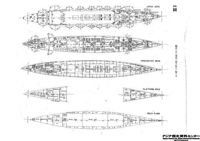

Сомневаюсь...  Попробую  объяснить-  Выход на правый  борт.  Правый борт  парадный.  Это  выход  на  балкон  "Адмиральский"  Если   не  ошибаюсь  там  кают  компания  или  просто  салон...   Крейсер  строился  для  нужд Дальнего  Востока  и  предназначался  так же как    быть  и  флагманом.  Флагманом  бригады крейсеров....  Так  что  там  могло  быть  и  помещение  флагмана  при  случаи.   На  схеме   прекрасно  видно  дверь.  И  по  внешнему  виду  это  понятно  внешняя дверь.  А  все  остальные  напоминают    двери не  корпуса  а  внутренние  или  двери  легких  рубок.  Наш  герой  крейсер    имел  только  броневую  палубу...  и  все  рубки  у  него  легкие  кроме  боевой...
так  что  дверь  на  балкон   я  уверен  была только  с правого  борта...

А вот  верхнего фото  у  меня  нет  и  на  нем....  есть  выход на  балкон с  левого  борта.....  Признаю  свою  самоуверенность.  Если  на  отчетной  модели есть  дверь  значит  была...  Придется  делать  по обоим  бортам...
Ну  что же  пришли  надеюсь теперь  к  общему  знаменателю..

Вот чертёж, сделанный японцами после подъёма корабля:
Взято тут: Рисунок

Думаю, что вопрос с выходом на балкон решили.

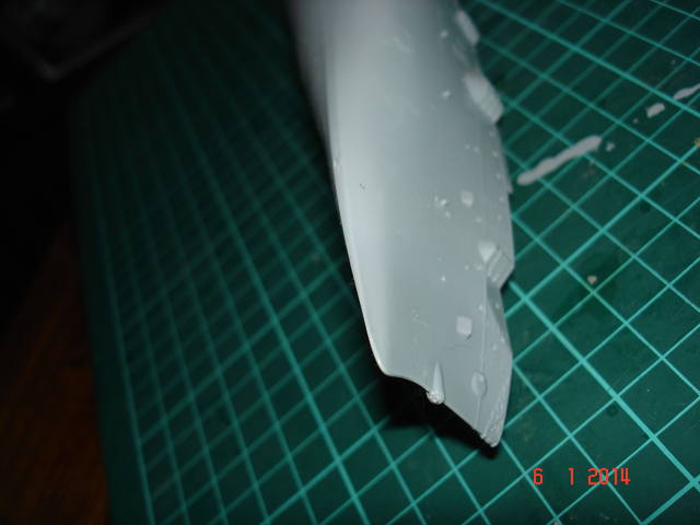

navy ну так у вас нет щели, а у меня корпус так повело, что либо сходятся в носу и корме, либо по килю, об этом я уже писал.

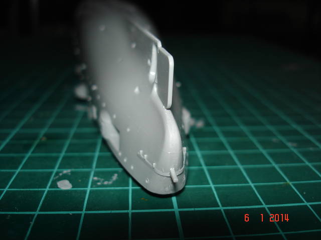

Прошу  добро на  борт...  Я  писал  уже  Дмитрий  - Корпус  клеился  поэтапно.  Стык (шов)  кормы и  пера  руля.  Склеен  и  зафиксирован  скотчем,  ожидание,  стяжка  скотча  на  киле, шов  пролит  клеем  "Тамия",  ожидание,  опять  стяжка  скотчем,  вставлена  кормовая  палуба  и  закреплена  скотчем.    И  опять  стяжка,  проливал  клеем  шов,  фиксация  и  сушка......  и  так  до  форштевня  не  спеша  и  если  надо  усиливая  стяжку  и  фиксацию  скотчем.  Потом сушка... Полностью  избежать  ступеньку  стыка  не  удалось,  но  не много  поработав шкуркой получил  тот  результат  что  Вы  видели.   Терпение  и  неспешная  работа,  немного  внимания  и  все.  Секрет  прост.  Корпуса  кораблей  клею  только  так  и  не  только  кораблей.  Скотч  в  моей  работе  просто  необходим  мне...      Похоже  меня опять  понесло  так что  умолкаю.
с  уважением
А я кстати тоже так корпуса проклеиваю, за несколько заходов. С просушкой в день между каждым этапом. В среднем корпус три-четыре дня склеивать приходится.
