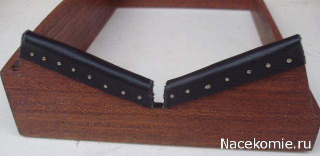

Изолента черная, это они бугели предлагают имитировать?

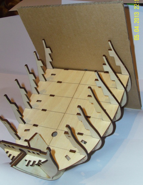

По моей просьбе, моделист с параллельного сайта, Александр (UncleSasha), предоставил мне возможность показать свою стройку. Я буду показывать не все фото, наиболее значимые, на мой взгляд. Если у кого-то будет желание рассмотреть подробнее, дам ссылку на стройку Александра.
И так. Идея
Александр решил строить СВОЮ модель. Построена будет только носовая треть парусника. Готовым будет выглядеть примерно так:
Основная причина одна - желание создать что-то свое, индивидуальное, отличное от тысяч подобных моделей.
Строить предполагаю из журнальных деталей, с добавлением своего материала и комплектующих. На особую копийность не претендую

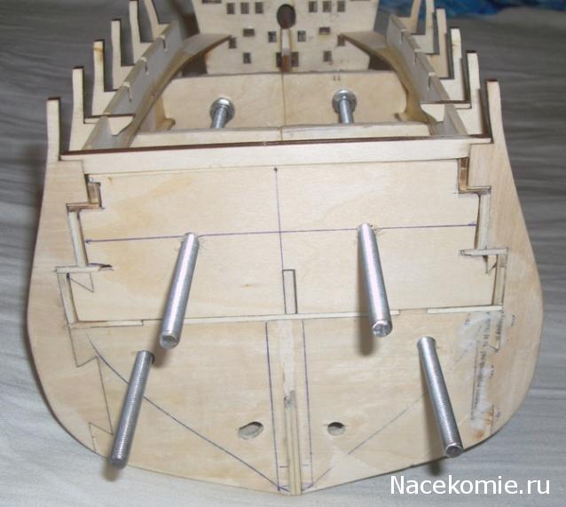

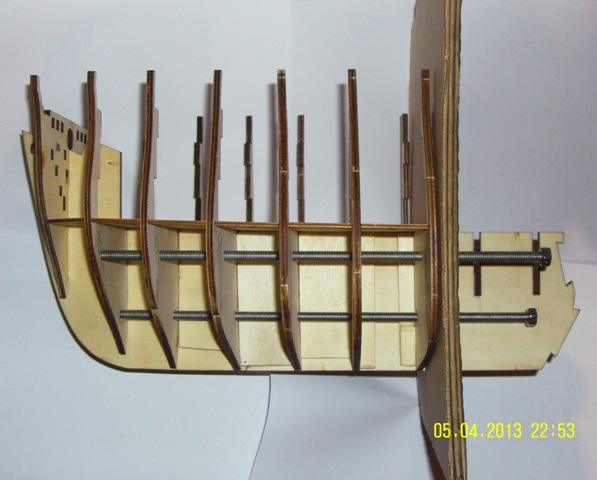

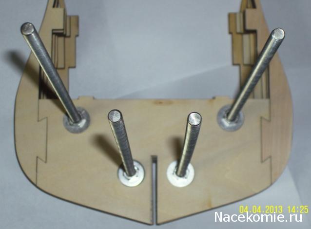

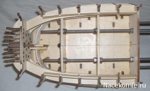

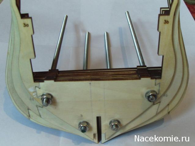

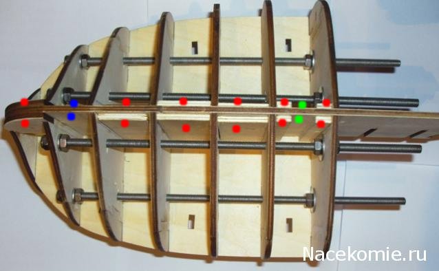

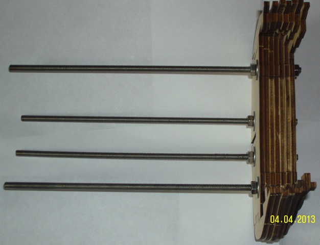

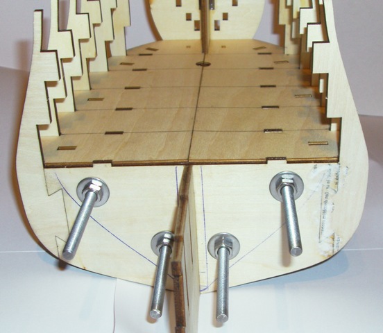

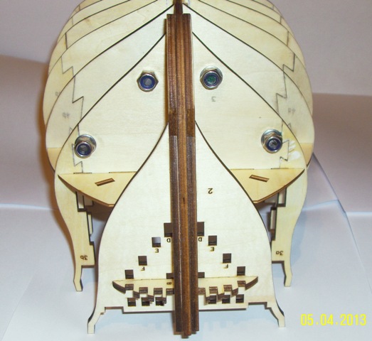

Бутерброд из шпангоутов
Просверлил отверстия в шпангоутах 2-8. Примерил шпильки. Держится отлично.
Так выглядит "бутерброд" из шпангоутов, временно скрепленный шпильками:
Ну, а как это выглядит на модели - позже.

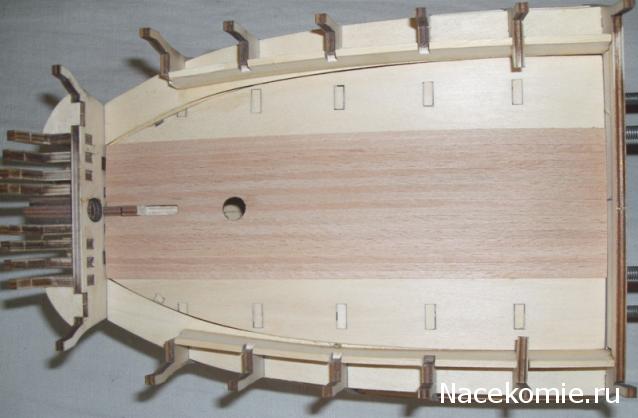

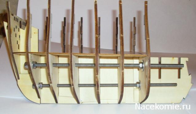

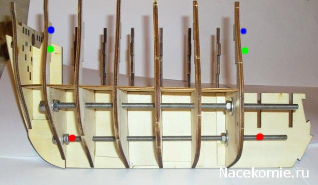

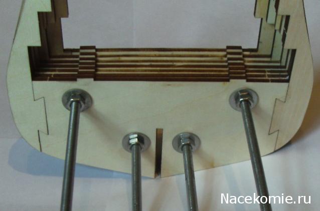

Поставлена палуба
Шпильки специально пустил на всю длину, чтобы равномерно распределить нагрузку по всем шпангоутам. Пока остановился на 7-ом ШП, что будет в дальнейшем, покажет время (может обрежу до 6-го, может добавлю 8-ой, не знаю).
Изменено: Константин Буркин - 28.06.2014 14:16:29
