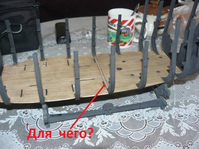

Если палубы не видно почти, может сверху поперек палубы "доску кинуть" чтобы она щель перекрыла, работы всего ничего, чем со шпаклёвкой и разлиновкой морочиться?
Можно и так.
Нашел выход из положения,УРА я поверх этой палубы приклею вот эту. (?:  ^%^  ^%^  ^%^

Лучше тот который был у тебя. А тот который серо-черный, это классический для Жемчужины, его все делают.
Только зачем? Все равно нижней палубы не видно.
Щас посидел подумал,и пришел к такой мысли,если счас ставить поверх моей палубы ту которую я скачал,то на кой хрен я вообще заморачивался с ними.
Это получается,вся работа коту под хвост,нет мы не ищем легких путей,будем делать вставку.
Изменено: Jokker - 23.03.2012 14:25:13
Ну,а я о чем вставочку из картона и все. Всех дел минут на 40.

Вобщем вот,что у меня получилось,сделал как бы настил по верх основной палубы. Можно было конечно помучится и сделать заподлицо,но не вижу смысла,это делал для успокоения души.
Изменено: Jokker - 23.03.2012 15:29:00

Всем привет.  Если  честно то  не совсем  нормально.
Но  что  сделано то  сделано.  Jokker (на  будущие) стыкуем, подгоняем по  месту  и  работаем  с  краской,  а  еще  лучше  вклеиваем  и  красим. Если  шпангоуты  из дерева  делаем  маски  обычный  малярный скотч. Если  вся  конструкция  из  бумаги , картона  тут  сложнее......
Покрываем  лаком (2-3 слоя)  и  только  потом делаем маски  из  малярного......
Палубу  стыкуем на  малярном  скотче,  проливаем    шов  клеем  (  использую обычно на циакрин)  Но  лучше  стыковать распечатанную выкройку  палуб  на  цельном  куске  картона  (  стык  не  виден)  а  дальше подгонка  покраска  и  так  далее....
Не  понравилось  что  стык  закрыт доской  то  борта  до  борта. Глаз  режет. А  что  это?  поперечная  вставка  не  помешает  потом?
Если  этот  участок  не  проглядывает  то  и  огород  не  надо  городить?
с  уважением

Так в том то и дело. И вообще это скорее всего лишь силовой элемент конструкции, наверное. Ну захотелось с ним потренироваться.
Первая модель из дерева,так что методом проб и ошибок.Просто вторую палубу скорей всего буду делать одним листом пусть будет через типографию.
Либо скачаю сканы палубы в инете и сделаю.
Изменено: Jokker - 23.03.2012 18:51:50

Сюда будет вставлятся поперечная стенка каюты

Уважаемый  Jokker.  Если там  переборка  каюты.  То  тогда  не все  так  страшно....
Мне  кажется  что переборка  перекроет часть видимой  зоны.   И  тем  самым все  внимание глаз  будет  на  ней...
Так  что свободного  объема  будет  мало  и  глаз не  будет  цепляться  за  поперечную  стяжку (  маскировка  шва).
И  следует  что  можно  оставить  все  как  есть  у  Вас.  Поверьте  я  этому  рад.
Так  что  как  говорится  в  сказках  нашего  детства...УТРО  ВЕЧЕРА  МУДРЕНЕЕ.
