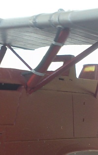

Всем, кому не надоела стройка, привет. Сегодня окончательно выставил коробку крыльев, остались растяжки. Изготовил бензопровод, трубку винтури, термометр и добавил проводку к трубке пито.

Эта стройка - один из немногих образцов, по которому можно и нужно учиться делать модели музейного качества с нуля.
По крайней мере для себя взял очень многое.
