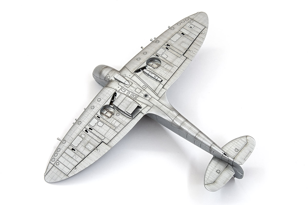

Приступил к тонировке нижних поверхностей. Для начала потонировал тамиевским смоуком. Вообще, довольно сложно тонировать металлик — во время работы всё отсвечивает и током не видно, как получается:
Далее продолжение тонировки жидко разведённой белой краской.

А я с горем пополам закончил на данном этапе с тонировкой низа. Очень туго у меня идёт процесс тонировки металлика, работать приходится практически вслепую — при работе вообще не видно как идёт окраска, более того, немного изменишь угол зрения и картина полностью меняется  crezy. Снимаю шляп перед коллегами, которые легко и просто расправляются с покрытием металликом  (hi) .
В итоге получилось так (не знаю заметно что-нибудь на фото или нет  unk() ):

Сергей Ткач написал: Очень туго у меня идёт процесс тонировки металлика, работать приходится практически вслепую — при работе вообще не видно как идёт окраска, более того, немного изменишь угол зрения и картина полностью меняется  . Снимаю шляп перед коллегами, которые легко и просто расправляются с покрытием металликом   .
В итоге получилось так (не знаю заметно что-нибудь на фото или нет   ):
Я вижу, что ты обошел (выделил) тонировкой лючки и значимые швы. Выделены нервюры под тканевым покрытием (кстати, очень хорошо вышло).
У меня тоже такое было, когда не вижу. Тогда клал рядом лист белой бумаги, тренировался на ней и потом на модели практически вслепую.
8D  #$#
Серёжа, тонировка отличная
Тонировка отличная. Не "гишпанская грязь", а именно тонировка. Не бросается в глаза, а именно оттеняет то, что надо. И вообще окраска -- ОЧЕНЬ натурально.
