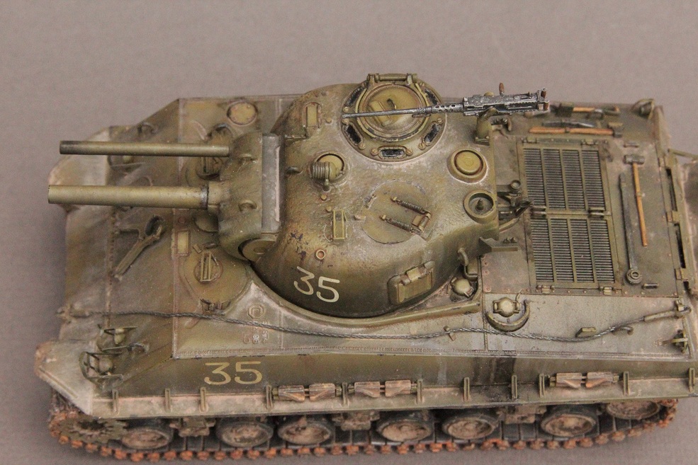

На фото башни виден крюк фиксации крышки люка заряжающего в открытом положении. Он, видимо, установлен не верно, ибо что он зацепляет?
Может я не прав, тогда что это за крючок?
Олег Антонов написал:
Речь же об этом фото и об этом крючке?
Это фото с сайта Микродизайна картинка. Кстати, я сделал так же, резонно посчитав, что умные люди знают, что делают :) Кстати, в инструкции звездовской этот крючок развернут на 90 против часовой. Хм...

Поскольку я пока жопорук, и тянуть литники не умею совсем, решил купить прутики от Зипмакета, ждал вот, пока доедут, хотел попробовать из них швы сделать. Сделал, пролил шов, чтобы посмотреть, что там получилось. Получилось говно. Через годик повторю.
В печали решил вернуться к шпаклевке. Как-то так вышло.
Большинство швов на референсных фотках идут параллельно плитам. Попробовал на продольных так сделать лезвием ножа. Пока не могу с уверенностью сказать, вышло или нет. На фотках видны некие неровности, которые большей частью не неровности шва как таковые, это остатки жидкой шпаклевки, которой я царапины предыдущие заливал. Когда загрунтую, будет видно лучше. И перед грунтом еще шлифану какой-нибудь 2000-й шкуркой, они ж не должны быть шершавыми.
Я полагаю, вышло немного получше, чем было, но до идеального состояния переделывать уже не буду. Вернее, буду, но не на этой модели. Потренируюсь на кошках сначала. Способность 20 раз переделывать тоже надо тренировать в себе, у меня ее по дефолту не было установлено.
Ну лучше конечно но над ресунком шва ещё поработать надо. Мне кажется третий раз будет удачный, надо переделать.
Не, я его уже уделал по самое не балуйся, царапина на царапине. Идея добиваться совершенства на одной из первых моделей, когда скилл еще не прокачан, плоха. Сомневаюсь, что кто-то здесь достиг совершенства на второй-третьей своих моделях :) Вот и я не буду.
С другой стороны нарезал швов, уже увереннее себя чувствую, хотя качество пока не особо.
Рисунок Рисунок
И пружинки делать не буду. Я было вдохновился вашими лозунгами и начал, но запас везения закончился, и микродетальки улетели, сначала одна, потом еще одна. Это знак :)

не много  о сварке!
еще
а вот ограждения перископов далеко не плоские!!!!!! я бы не ставил травло
Спасибо за фото!
Да, теперь я понимаю, что надо переделывать. Но ни хрена не буду :) Попытка прыгнуть выше головы приведет к перелому шеи. Буду медленно поспешать.

Все это время я потратил на травление. Это ужасно. Что-то пришлось на коленке изготавливать взамен улетевшего, что-то вообще игнорировать после пары часов издевательства над глазами и позвоночником.
В общем, что сделал:
1. Задолбался.
2. Зажимы для шанцевого инструмента - в топку. Во-первых, см. п.1, во-вторых, в данном конкретном случае от пластиковых визуальный выхлоп практически такой же.
3. Половину арматур на перископах я сломал на хер, пока крутил модельку. Думаю, поставлю пластик, но он не встал на травление, тупо маленький. В результате поставил целиком перископы родные. Единственное, что не стал делать - это подтачивать арматуры ножиком, чтобы потоньше выглядели. И да, это вроде бы получше выглядит. И да, см. п.1
4. Понатыкал шипов
Еще что-то делать уже не буду, там реально все мелкое, а я гнулку нормальную еще не купил :) А, ну М2 сделаю попозже, отдохну немного от этого всего.
Ну вот собсно результат выглядит так.
Рисунок Рисунок Рисунок Рисунок Рисунок Рисунок Рисунок
Вопрос на тыщу рублей. Секундный клей - это хорошо, но в некоторых местах я практически залил модель :( Не получалось, хоть ты тресни. Как очистить от него? Ножиком поскрести - плохой вариант.
Кстати, обнаружил, что с травлом от Армы работать поприятнее, особенно где кривые детали. Она помягче будет, если это сравнение уместно применить не к туалетной бумаге. Если бы они озаботились детализацией и количеством, было бы круто.

супер клей лучше ножом убирать натфилем ещё можно. А вот башню надо доработать убрать стыки по винок шов литьевой. Да и шпатлёвку прошккрить.
Есть спец. средство для удаления клея цианоакрилата. В маленьком тюбике, как и сам клей. Наносишь на засохший клей, часов через 10 стираешь аккуратно чтобы не смахнуть другое травло старой зубной щёткой с мыльной водой. Удаляет хорошо, можно подольше, до суток подержать. На месте клея остаётся белое пятно, которое легко удаляется. Сам пластик не подъедается.
Изменено: Олег Антонов - 28.10.2020 08:57:16
блин так надо ждать 10 часов....... я один раз купил такой и ждал чуда , намазал а клей не отклеивается, подождал чуток и результат 0 ну и выбросил этот антиклей.
Спасибо, попробую в следующий раз.

Надо прям, погуще намазать. Я без него как без рук, особенно, когда что то криво прилепится, мигом схватится и не отдерешь, зато легко потом все само отходит без ломки деталей, ну ждать приходится, да. Особо мне он пригождается при стыковка надгус. полок и мелкого травла, типа ограждений фар
Махмуд написал:
А вы отжигать травло пробовали? Лично мне латунь Микродизайна нравится больше, чем у того же Вояджера, оно потолще и прощает ошибки.
Намазать и ждать, что через 10 мин весь клей раствориться, не получиться. Я этот процесс оставляю на ночь и ещё на день, тогда клей превращается в кисель и щеточкой аккуратно удаляется. Главное травло в раковину не смыть.
По травлу согласен с Николаем, но отжигая травло, можно и пережечь, тогда деньги на ветер. Хотя, у Микродизайн оно потолще будет.
