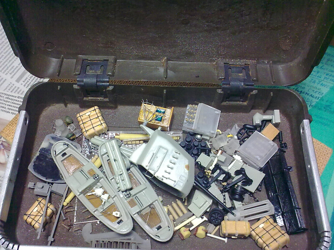

Приветствую! У меня уже годика 34 или 35, даже забыл когда начал.
