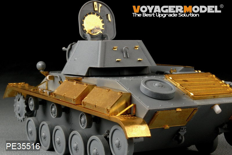

Собрал полки, понял что не встают как надо. Как не крути, а на корме вертикальный лист брызговика своим углом не заходит за нижний кормовой лист сбоку и торчит уголком.
Стал копать как вообще полки ставились и на каком уровне. И понял что на куче фотографий все полки разные. Ну точнее их два-три типа.
1)Передние брызговики длинные и с двумя прорезями, полки без продольной штамповки.
2)Передние брызговики короткие и без прорезей, полки без продольной штамповки.
3)Полки с продольной штамповкой, но не понятно с какими брызговиками.
С прорезями кстати понятно, они для крепления брызговиков на полках барашками, при их откидывании, в собранном состоянии. При этом барашки у травла есть, а прорезей нет. Значит ли это что однозначно их надо сделать?
Плюс к тому видел фото, где есть петли еще еще и на вертикальной части передних брызговиков, а не только на горизонтальной.
А еще видел где в перехода переднего брызговика в полку есть какой-то хомут, а где-то его нет.
У травления Вояджера и полок из набора есть продольная штамповка и короткие передние брызговики.
Попробовал поискать информацию, ничего не нашел. В голове каша. Кто поможет, пояснит?

А если чуть расточить и сточить стойку у башни? Сам этого кита не видел. Но так делал в 1/48.
Изменено: Александр Зенкин - 17.05.2016 23:38:28
На Т-70М такая же проблема с башней, я немного растачивал корпус, а чтоб держалась можно усики из пластика приклеить, не? :)
Эдуард пишет:
Не пойдет. Там даже усики не сделать, так как отверстие в корпусе под погон башни не сквозное. Погон упирается прямо в крышу корпуса. Там надо и погон башни по высоте наращивать и отверстие под него пропиливать, работы много.  Лично я не заморачивался, после окраски-лакировки башня плотно сидит.

Вряд ли, кто сможет сказать однозначно.
На поздних Т-70М на бОльшем кол-ве фото полки с выштамповкой.
На фото Т-80 эта выштамповка на мой взгляд не просматривается. Наверно это можно объяснить сменой завода изготовителя.
Банально меньше трудоемкость обработки. На кубинской машине полки так же без выштамповки, но там может быть самодел. Как минимум одна часть полки точно была отремонтирована судя по сварным швам, которых не видно на фото 45-го года.
На тех же фото 80-го видно, что передний брызговик откидной с прорезями для крепления на крыле в откидном варианте.
То, что у Миниарта в наборе даны полки с выштамповкой говорит о том, что набор унифицирован с моделью Т-70М.
Но даже если делать полки с выштамповкой все равно вряд ли кто-то сможет опровергнуть, что такого быть не могло.
