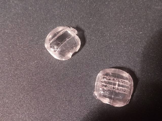

Очередная попытка сделать фонарь провалилась:
На этот раз был Clearfix от Хамброл. Вот посредине большой дырки, получилась ровная, тонкая и чистая плёнка, а по краям снова непонятные наплывы. Или надо меньше клея этого лить или не ложить на батарею чтобы процесс высыхания шёл более плавно. ХЗ вобщем. И экспериментировать дальше что-то влом. Хотя есть ещё одна мыслишка, но в таком случае придётся взять на донорство второй набор СБ-2, а кому он нужен тогда без остекления? Или оставить как есть....
Но нашлись добрые люди пришедшие на помощь ..--..-- . Короче, был опробован фонарь от ICM. Но, как писал выше один коллега (явно знал!!  ;)  ), он не подошёл. Радиус скругления по вертикали у него больше чем фюзеляж нововского СБ-2 и выпирал на добрых 2-3 миллиметра. И вдобавок форма у него более круглая и "углы" (если смотреть спереди) Уже нежели фюзеляж. Вобщем, неканает.
