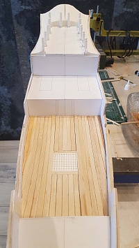

Закончил обшивку палуб, а также, обшил внутреннюю часть фальш бортов шпоном Ясеня 0,6 мм толщиной. Ясень имеет очень мелкую фактуру, что довольно масштабно для моей модели
Корабль Сяо Фэня, Из Пиратов Карибского моря

Начал обшивку палуб
