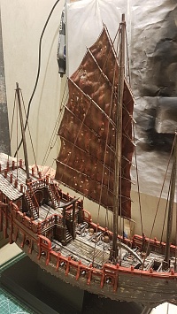

Ну все - готово! Жду солнце и делаю финальную фотосессию!

Первый парус установлен

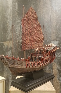

Да никак. Есть 4-5 фото с фильма, есть понимание что это за тип корабля и что за тип парусов, а дальше начинаем копать. Есть много информации каким был такелаж на таких парусах. Есть даже вот такой сайт: https://sketchfab.com/3d-models/20190405-junk-rig-full-sail-4a45e2e7bd10434185d9654c0fb9b527 - там много инфы можно подчеркнуть. Фильм позволил довольно детально рассмотреть корпус и палубу, ну а что не рассмотрел так додумаю и придумаю

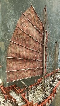

Ну и финал. Тампонирование более светлыми оттенками

Далее, тампонированием нанес пару слоев эффектов старения и загрязнения

Основательно подырявил

Далее из шпажек толщиной 3 мм сделал рейки и пришил к парусам

Пролил Космофеном ликтрос и вырезал уже по реальному контуру

Погнали делать паруса. Ткань синтетическая, слабо ползучая, но немного тянется. Это создает клевый эффект гофрирования полотнищ после прошивки. Тряпки открасил в базу

Вот, что вышло в результате. Теперь все стоит окончательно

Затем, губкой как тампоном, сделал тонировку

Бормашиной немного подырявил и потер крылья
