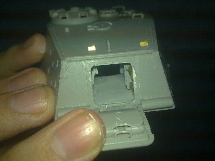

В общем, крышу у меня снесло окончательно... Я надумал открытыми/рабочими сделать люки мехвода и радиста. Это теперь надо делать 2 кресла и трансмиссию... И запихивать в уже склеенный корпус.

Мораль сей басни такова - решая сделать люки рабочими, вы можете "попасть" на изготовление целой прорвы деталей и узлов; лучше просто заклеить все нафиг для сохранения нервов.
Все, ушел делать казенник

Боеуклад на месте. Сумел-таки вытащить правый стеллаж и приладить крепления для снарядов. Отлил недостающие снаряды для левого стеллажа. Все собрал и покрасил темперой ПВА и гуашью. Пропихнул через башенный погон в кормовую нишу. Теперь при открывании люка будет создаваться впечатление полного башенного боеуклада. В комплекте- бронебойные (копия Драконовских снарядов) и кумулятивные (копия самодельной мастер-модели) снаряды.
За качество фото прошу прощения- подлезть камерой трудно, а поймать фокус- еще труднее. Но в живую видно снаряды прекрасно.

Морозов  Петр пишет:
вот он этот косяк
я не могу понять- траки от КТ или от позднего КТ? Кстати, очеь приятный везеринг получается, судя по этому кусочку башни.
- КВ-5
Тяжёлый танк E-75 Primärproduktion, 1:35, Trumpeter (Готово), Искаропка для души. Надеюсь...
churikos пишет:
Когда дело дойдёт до башни
Оно уже дошло до башни)
churikos пишет:
под крюками для зап.траков на башне есть ушки для фиксации этих траков,трумп даёт не правильное их положение
Спасибо, я знаю) И еще раз спасибо за своевременный сигнал
churikos пишет:
если траки будут фриул
У меня НИКОГДА не будет фриуловских траков. Я еще не совсем выжил из ума, чтобы покупать какие-то силуминовые приблуды, стоящие в 2-3 раза дороже самой модели)
churikos пишет:
рекомендую ушки на родные места не клеить а перенести под трак. Вот как на моем Е-75.
Я думал их вообще не делать. Зачем они на Е-75?))
element пишет:
Так на сайте строятся несколько Е-75 , даже обзор есть , там думаю можно посмотреть этот косяк...
От обзора проку мало. Неинформативен он. Альзо, большинство строек Е-75, мною просмотренных, очень и очень мало внимания уделяют матчасти машины (как оказалось, обсуждение матчасти машины уже заняло страниц эдак 15) И еще, я Вам по большому секрету скажу. Только -тссс!- никому ни единого слова! У меня тоже есть Е-75  }%{  И я могу все косяки посмотреть прямо на нем! И, мало того (это тоже большой секрет),  могу как и исправлять,  так и оставлять. Вот оно как  ;)
Изменено: Arthur Arthurshmitt - 30.08.2012 16:00:05
