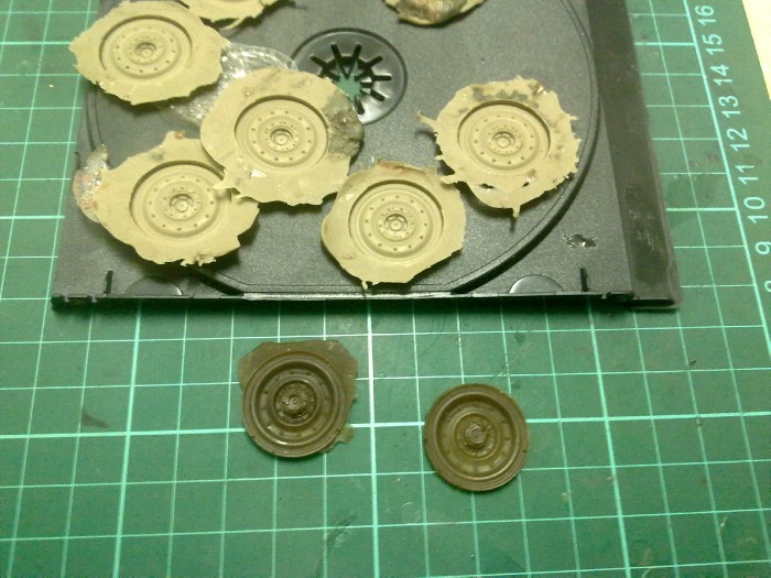

Кхм, я для этих целей 16 катков отлил...

Ага. 8 отливок готовы, еще 8 уже должны высохнуть. Плюс литой движок. и не дай бог придется копировать гусеницы... Для знакомства с копирование деталей многовато.

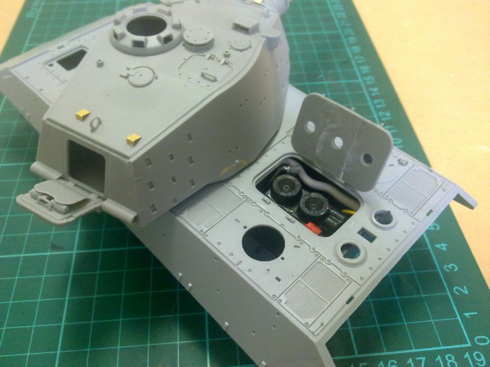

От теории -к практике.
1.Прилепил подобие двигателя. Сделал открывающуюся крышку отсека. Намучился- ужас. Сначала сделал из цельной крышки 3-секционную, начал сверлить петли... УБИТЬ ТРУМП МАЛО! Петли не стыкуются вообще! И пластик при сверлении лопался. В общем, из 3 петлей еле-еле вышло сделать одну центральную, крышку снова пришлось делать единой.
До кучи сделал люк для загрузки боеприпаса рабочим... Теперь придется 88-мм снаряды как-то доставать и делать имитацию снарядных ниш. Искаропка называется...

3. Помаленьку разруливаем ситуацию с недостачей опорных катков (а надо аж 16 штук). Двусторонняя разъемная форма показала свою несостоятельность, и я решил попробовать одностороннюю. Результат мне понравился намного больше -толщина катка получается 1/1. Рельефом с одной стороны приходится жертвовать, но изнутри его никто и никогда не увидит. 8 катков уже отлиты и доходят, остальное еще пузырится в формах (общее число форм- 8. формы "одноразовые" - рассчитаны на отливку 2-3 катков, после чего в утиль. поэтому над их внешним видом и живучестью особо не заморачивался)
