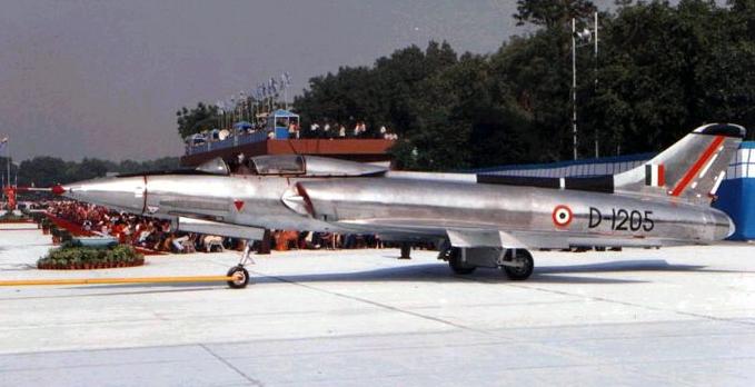

Самолёт для меня очень красив, можно сказать лебединая песня Курта Танка.
Если в Германии - то да, но после войны Курт Танк разработал еще несколько самолетов, один из которых даже строился серийно и воевал.

ВСё верно, самолёт этот достался союзникам. И он весь практически отснят. Поэтому и выбрал его.ПО дальнейшим самолётам Танка я просто не знал. Спасибо, поищу. Что касается рентгена - мне бы сделать хоть один самолёт хорошо так я хочу снаружи, а потом уже и во внутрь можно залезать.

Виктор Клочков написал:
Вот он, серийный и воевавший.
Существует даже его модель в 72-м масштабе.
Изменено: SAURON - 29.10.2019 23:05:45
Спасибо, буду знать.
