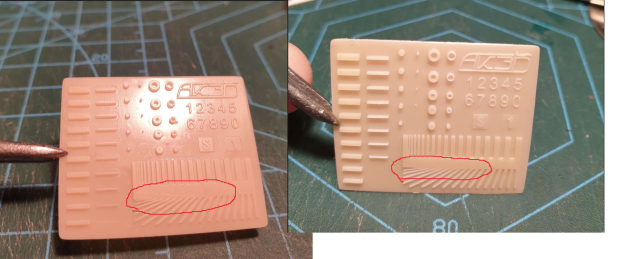

Напечатал на 1,5 секундах, причем даже два раза. В первый раз посмотрел, не увидел отличий от 2,5с, подумал что случайно напечатал не тот файл. Напечатал снова, результат опять такой же.
А я вижу очевидную разницу. У вас значительно резкость повысилась распечатки, уменьшились радюса на внешних углах, и меньше залило щели, они аккууратней.

Кирилл, вообще не хочу обидеть, но у Вас тупо поверхности не в фокусе. Нельзя эти деталюхи на предмет слоистости оценить.
Это лучшее,что я смог вытянуть из телефона
Не обидели)))Вечером из того, что есть под рукой..сфоткаю и постараюсь сфоткать в фокусе. Но возможности телефона, знаетели-ограничены.

Сглаживание - отдельный вопрос, который к смоле прямого отношения не имеет. Я выше выложил пластины. Обратите внимание на сферу у Резиона и сферу у Элегу. Как по мне, ступеньки от слоев у резиона выражена сильнее.
У вас на тестовой распечатки, судя по всему-пересвет. Как минимум у м70, так точно))И надо еще посмотреть настройки сглаживания.
