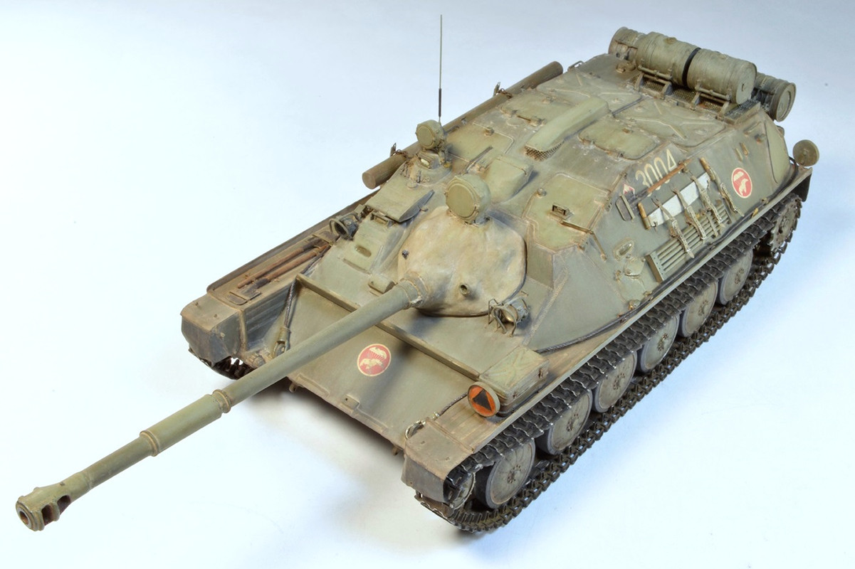

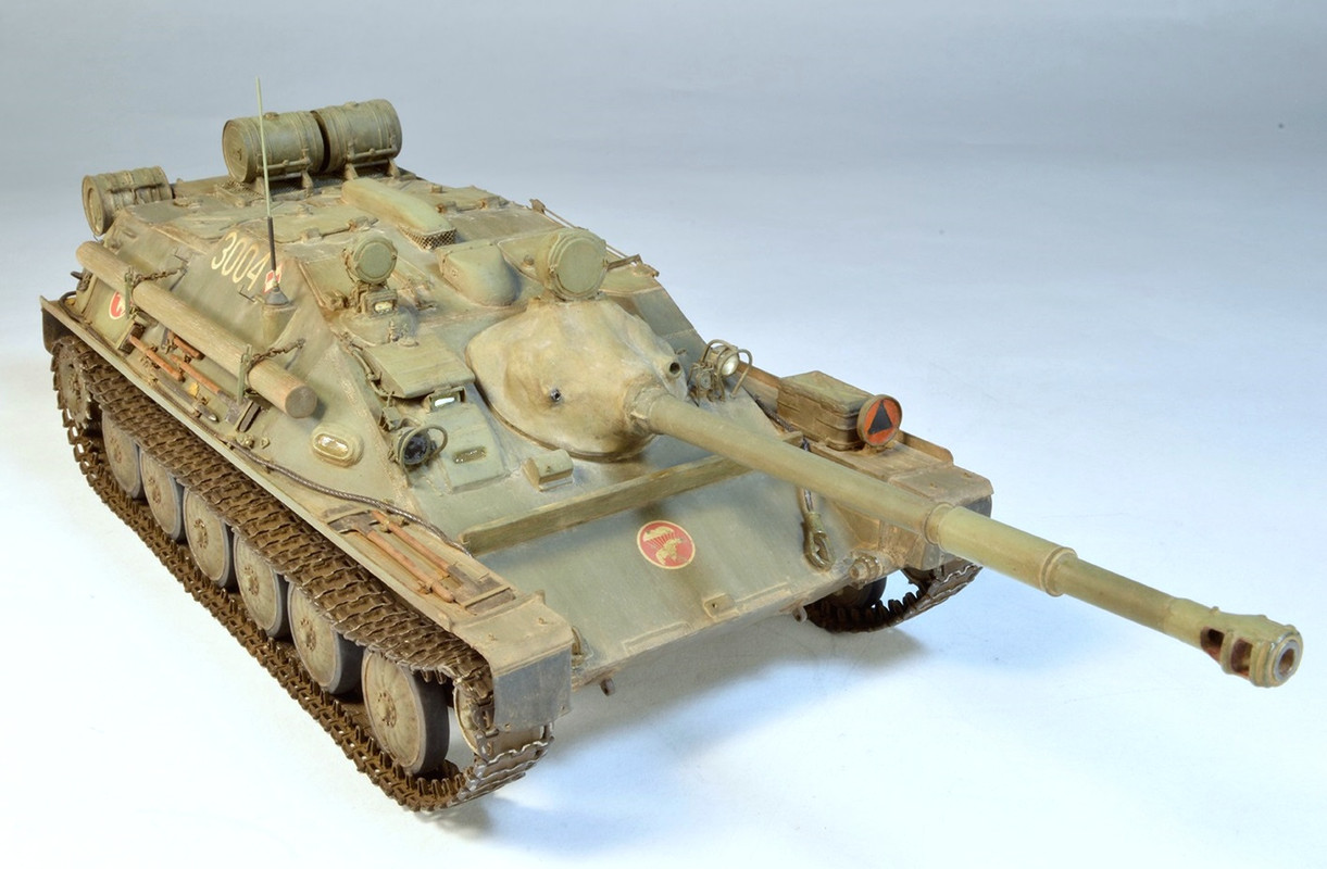

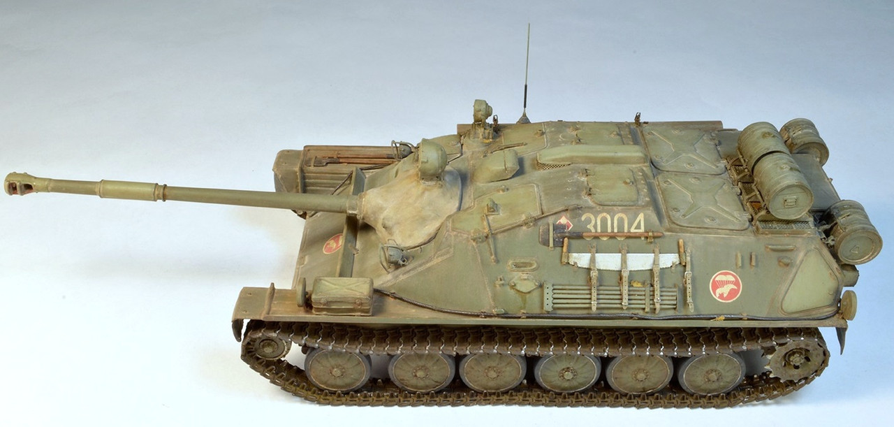

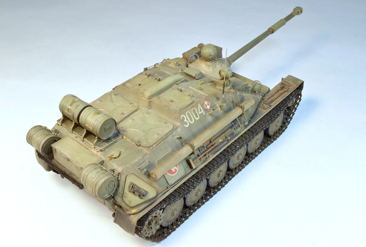

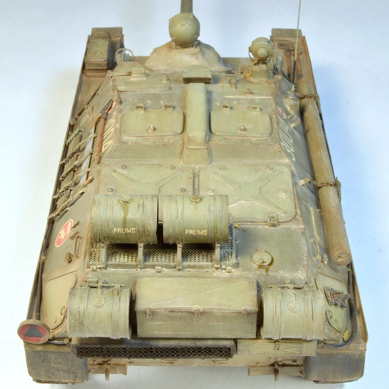

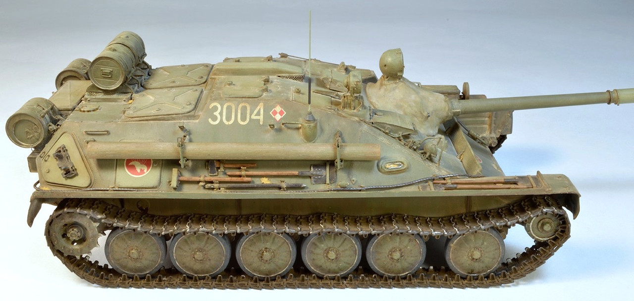

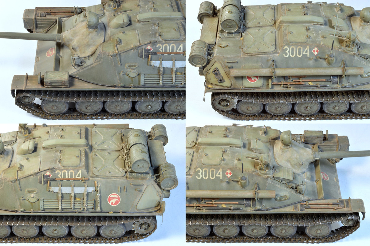

Работа над самоходкой окончена. Модель отправляется в покрасочный бокс. Надо признать, что она потребовала очень много времени и сил. Обилие мелочевки в экстерьере куда больше, чем у тех же ОБТ. Итак, что было сделано ещё, вдобавок к первым постам:
- очень много сварных швов и гаек (взамен замыленных или отлитых не на своих местах);

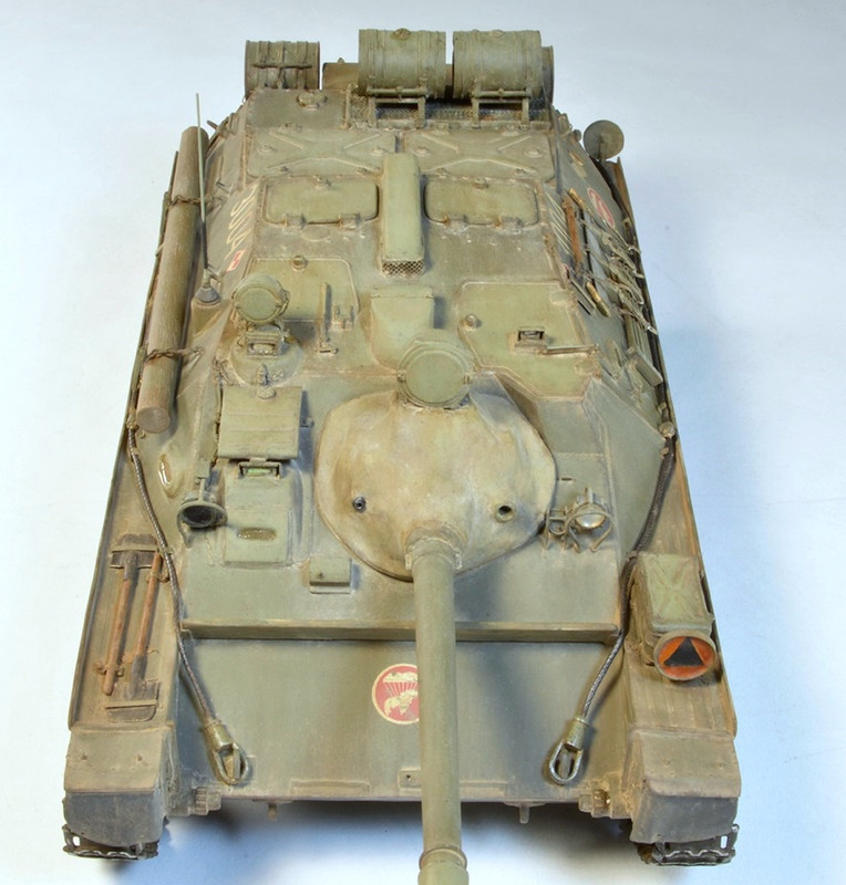

- из обувной бумаги изготовил маску орудия, также сделал обечайки/защиту для пулемёта и прицела, из полосок латуни сделал ремень для крепления маски;
- используя листовой пластик переделал смотровое окно механика-водителя, также, добавил места крепления грязеотбойного щитка механика-водителя;
- доработал механизм привода дворника грязеотбойного щитка механика-водителя;
- из проволоки сделал ограждение фар;
- из проволоки сделана проводка к фарам, звуковому сигналу, осветителям ОУ-3, Л-2;
- сделал трубопроводы на бачек-омыватель, форсунку на прицел командира орудия;
- из листовой латуни сделаны «брызговики», а также их крепления;
- сделал косынки крепления эжектора выхлопа;
- изготовил проводку и систему сброса дымовых шашек БДШ-5;
- доработал механизм натяжения гусениц;
- с нуля сделал левый бортовой смотровой прибор (в наборе являлся копией правого, что не есть правильно), а также из пластика сделал крышку горловины топливного бака ( крышка из набора существенно переразмерена, да и слабо напоминает оригинал);
- добавил защелки крюков на корме;
- доработал крепления бревна самовытаскивания;
- добавил крепления для двуручной пилы;

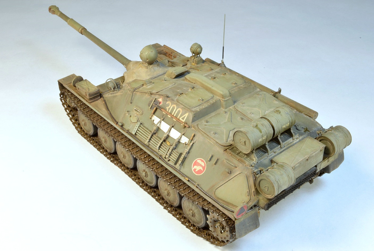

- переделал крепления дополнительных топливных бочек. Что Трамп, что производители фототравления в этом моменте ошиблись, повторяя одну несовсем исправную и комплектную музейную машину.
Касаемо БДШ-5. Мне известна всего одна войсковая (104 дивизия) фотография АСУ-85 с БДШ-5. Конечно же, на практике, на этих кронштейнах возили дополнительные топливные бочки, т.к. проку от них больше. Но я всё-таки счёл, что обязательно нужно отобразить эту деталь конструкции, особенно воспроизвести проводку к электро-запалу, тросик, отрывающий мембрану, а также тросик, крюк и довольно интересную систему хомутов, позволяющие производить сброс бочек на ходу, не выходя при этом из боевой машины.
Уже на фотографиях увидел небольшую кривизну одного из четырёх кронштейнов крепления дополнительных топливных бочек. Подправил.
Вроде ничего не забыл.
