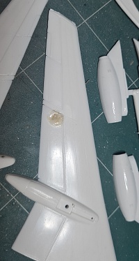

Доброго дня.
Закончил крылья и стабилизатор.
Симпатично!
Спасибо.
