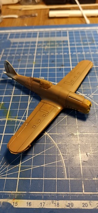

Начал наносить расшивку маркером 0,05 мм:

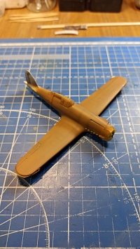

Доброго времени суток!
Вернулся к итальянцу после расстройства с Do-215B-4...
Нанёс расшивку на нижнюю часть плоскостей и приглушить её:
С уважением IceAce
