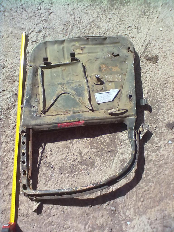

*Вот, я приложил пару фотографий отреставрированного p-39. Здесь, на мой взгляд, неплохо отображено тоновое отношение между собой цветов итерьера, жёлтого цинк хромата и олив драба.
building model 16.JPG (106.13 КБ)
building model 18.jpg (282.79 КБ)
details 11.JPG (51.91 КБ)
details 12.JPG (82.89 КБ)
details 13.JPG (229.26 КБ)
building model 15.JPG (166.85 КБ)
BREMEN
Mr. Color C351 (FS34151)
Andrey Stan
На последнем фото ББ улетел в желтый.
