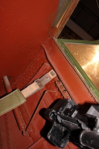

Возникла очередная проблема. А именно: непонятно каким был в оригинале правый борт кабины стрелка-радиста.
Звезда дает так как на восстановленном борте со своеобразным каркасом, прикрывающим тягу от штурвала пилота. Микродизайн предлагает травление в виде короба, похожего на внутрянку другого музейного образца. Есть также третий музейный образец, на котором тягу прикрывают две парные скобы. Но, блин, не нашел ни одного нормального военного фото на правый борт. ((
Таки одно старое фото правого борта стрелка с конструкцией , похожей на то, что предлагает Звезда, найти удалось. Только надо добавить проводку.

Ну про "полностью" я погорячился. Пока вижу, что нужно переносить выше блоки управления бомбами (79, 78), делать с нуля "микротелефонный щиток (75), делать травленые рычаги перезарядки (72) и рукоятку предохранителя перезарядки (73). Рукоятка управления шторками маслорадиатора (74) тоже просится быть травленой. Ручной бензонасос надо делать с нуля (69). Плюс ко всему этому проводка.

Это я уже тормознул, не так понял. Думал речь про правый борт стрелка идет.
Видео известное, но на нем тоже не все, как на картинке из пособия.
