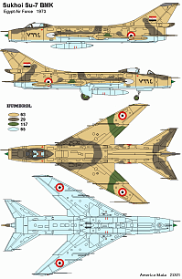

Вопрс возник -- а есть материалы, подтверждающие такую симметричность окраски? Вроде как документами о камуфлирования симметричность рисунка и следование элементам конструкции прямо запрещались? Или зарубежные эксплуатанты красили, "чтобы красиво"?
Этот вопрос я мониторил в начале стройки.
1.В монографии о Су-7 ("Авиация и время"№ 5/2011) в числе прочих есть цветной боковик этой машины б/н 7664.
2. Схемы окраски, которые дает "Моделсвит" для других вариантов, в частности советских и индийских ВВС, представлены полномерными проекциями, а варианты Египта и Польши - совмещенными, что в инженерной графике подразумевает зеркальную симметрию.
3. Сайт "Палитра крыла"  http://wp.scn.ru/ru/ww3/a/271/6/0 дает вот такую картинку:
Возможно, что доказательная база действительно с дырками, но в данной ситуации меня устраивает.
