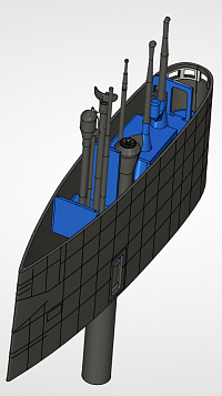

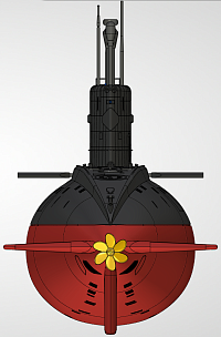

Начинаем разработку модели для 3D печати подводной лодки проекта 877э в масштабе 1:100.
Подводная лодка пр. 877э "Варшавянка" для 3D печати, Масштаб 1:100
29 апреля 2023 года, 14:25
29 апреля 2023 года, 9:33
29 апреля 2023 года, 11:00
72.6 см в смоле не получится.
Корпус - FDM, рубка и мелкие детали - фотополимерные. |

Корпус пришлось почти полностью переделать, изменить концепцию, заново перепечатать.
Теперь остались на проектирование только фотополимерные части. |

Разработка модели закончена, осталось написать сборочную инструкцию.

Модель служила отработке приемов конструирования. Например - толщина борта всего 1.2 мм, но за счет наклонных шпангоутов высотой 5 мм и толщиной 1.5 мм удалось получить и сравнительно малый вес корпуса и его достаточную прочность. Модель можно сделать плавающей, у конструкции есть такой потенциал. |
