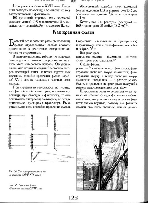

Спасибо, пригодится информация! довольно все доходчиво...а кто автор этой книжки?
8D
Кирилл, вот обложка и пр.

По флагам: из какой книги эта сканированная страница я к сожалению сам не знаю... Ее в свое время выкладывал на Верфи Игорь Куцолаба, но и он с кого-то перепостил. У Мондфельда написано: "флаги крепили при помощи троса или металлических раксов, хотя в некоторых случаях их приколачивали. В 17 веке начали использовать флаг-фалы, которые позволяли поднимать и опускать флаги"
Таким образом на картинах, на которые ты обратил внимание, вполне вероятно, что эти снасти действительно могут оказаться флаг-фалами. Но тем не менее сам флаг крепится на флагштоке при помощи "завязочек" :D , флаг-фал явно используется в данном случае лишь для подъема и спуска отвязанного полотнища.
Кирилл, привет!
Попросту, немного удивил метод информирования Михаила. К тому, что ты делаешь галеон определенного временного периода и нужна подтвержденная информация (хотя бы одного--двух-трех источников). А книжка, данные из которой приводит Михаил - это.... ну, ладно. Перевел, на всяк случай, выдержку из книги Алика Пурвиса, которая повыше, на английском.
Методы крепления флагов
Невозможно точно датировать применение различных методов найтовки флагов, так как присутствует некоторая накладка информационных источников. Но абсолютно верным будет утверждение, что фалы использовались только после XVII века. До времен Елизаветы (1558-1603) использовались рукава (рис.1), которые натягивались на штоки (с барельефами или без), которые были достижимы с марсовых топов, вершин мачт и других вышестоящих точек. С появлением крупноразмерных флагов - эмблем и больших королевских флагов - на шкаторины  (вертикальная часть флага у флагштока) пришивались кожаные или веревочные коуши или контровки, через которые просовывался флагшток или которыми привязывался флаг. Верхняя оконечность шкаторины найтовалась к орнаменту или топовой оконечности мачты (флаг-штока) (рис.2) Произведения искусства того времени указывают на применение данного способа крепления флагов до времен Стюарта (до 1649 года). Использование коротких флаг-фалов, вероятно, появилось во времена Содружества (после 1649 года), но, в основном, для сигнальных флагов, так как сигнальные флаги требовалось менять значительно чаще, нежели эмблемные и королевские флаги. Многие из ранних сигнальных флагов времен короля Чарльза II (до 1685) и Джеймса II (до 1688), не нуждались в использовании коротких флаг-фалов, так как крепились к вантам, либо к реям,  или были "принайтованы к бакштагу". Но с теми, которые развевались на вершинах мачт - как адмиральские флаги - использовались короткие флаг-фалы, нижняя оконечность которых крепилась на верхних марсовых площадках. Вероятно, только в 1675 году или чуть позже, стали применяться фалы для флагов, которые достигали палубы и этот метод стал основным для использования всех видов флагов.
Британский флаг, как правило, имел деревянную фишку в верхней части шкаторины крепления (рис.3) и контровки (завязки, шнурки, понятно то есть) на нижней части флаг-фала (для крепления к основному фалу подъема-спуска). Железные клипсы для крепления флага к фалу  появились лишь в 1895 году (рис.4)

Здравствуйте! Какие могут быть претензии к Мондфельду? Он в общих чертах охарактеризовал. Страница 122 из странной книжки удивила, всего лишь. Извините ради Бога, но не вижу на картинках Кирилла хотя бы одного флага, с фалом от топа мачты (клотик-то пониже будет) или топа кормового флагштока до палубы. Везде: либо рукав, либо коуши, либо контровки (завязочки) или (толком невидно) короткий фал до марса, как на 3-й  картинке Пурвиса.

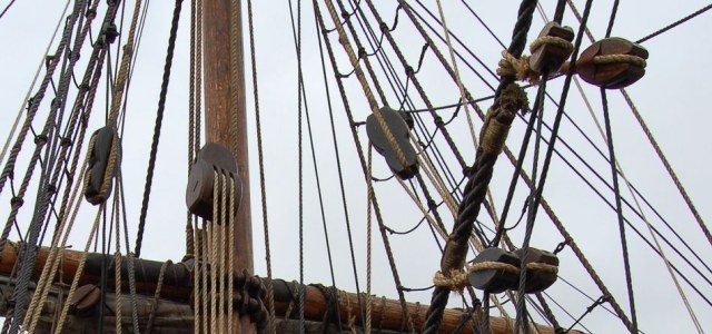

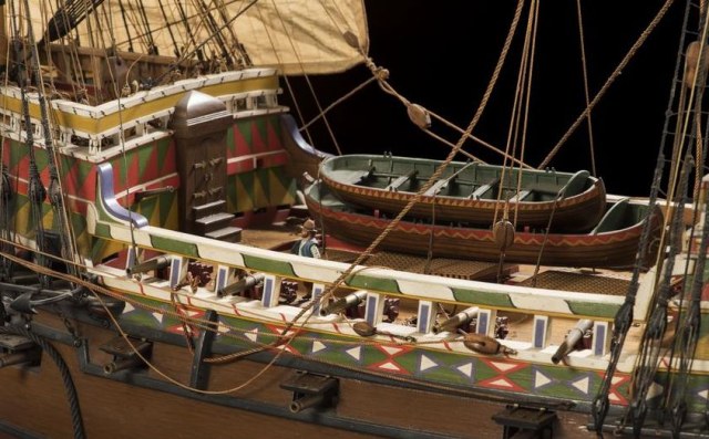

Имелись ввиду вот эти снасти (рис.). Идут от клотика. Причем как минимум на первой картине, выложенной Кириллом, уж никак не до марса... Встречаются подобные снасти на картинах очень не часто, но тем не менее встречаются! Я порылся, еще на нескольких картинах нашел.
Дыма-то без огня не бывает...
Каково их назначение? Я не утверждаю что оно связано именно с флагом, но если не с флагом, то какое оно тогда?
А то что полотнища крепятся к флагштокам при помощи коушей, кантовок и т.д. никто и не спорил. Даже не собирался...
