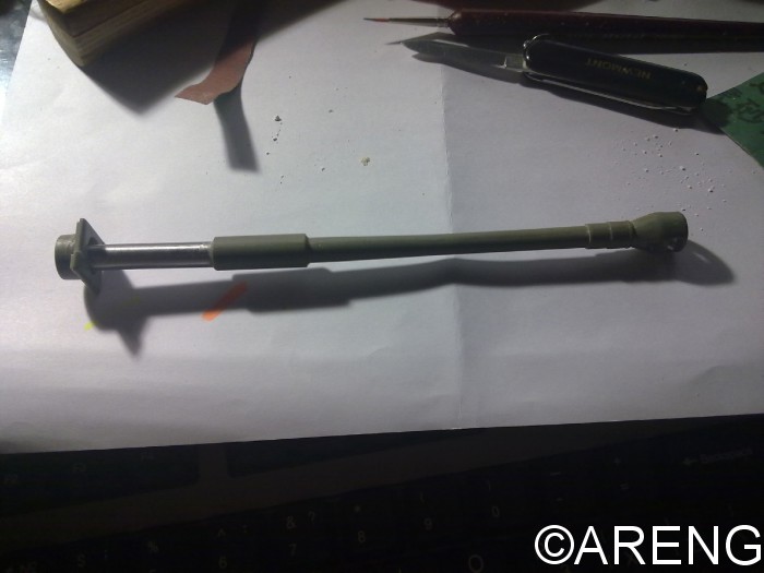

Ствол запилен. Можно устанавливать.

Наконец-то делом занялся, месье, знаток тонких извращенцев. \%/
Клёвый ствол.

Клёвый ствол.
Спасибо  :oops  Спонсор проекта - пластилин "волшебный"))
Придется из запасников выковыривать древнюю банку завездовского клея. ибо "Моделист" пластик не ест...
