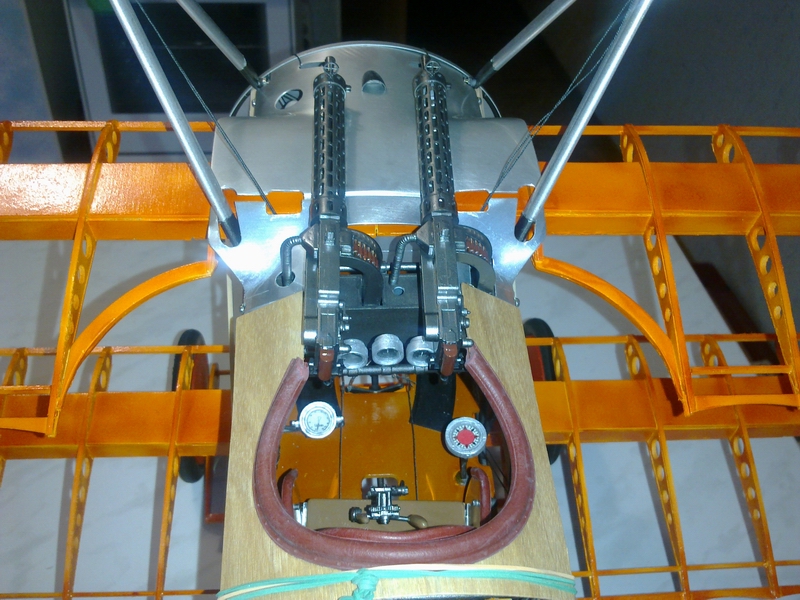

Спасибо большое,фотки к стати,в ХАСЕГАВСКОЙ модели тоже нет этого прибора,вот порылся сидя на работе по этой модели- Хасегава 1/8,"Ревелл"дает туже комплектацию,что и Хасегава,http://www.shipmodeling.ru/phpbb/download/file.php?id=67233&mode=view справа прибора нет, http://www.shipmodeling.ru/phpbb/download/file.php?id=67232&mode=view
Изменено: АндRUS - 28.12.2014 17:30:11
Кстати коллеги!! Вот весь обзорчик на этот Фоккер 1/8  кому интересно http://www.shipmodeling.ru/phpbb/viewtopic.php?f=77&t=70406

Коллеги приветствую!!Вчера сидя на работе и поковырявшись в мат.части любезно Вами предоставленой,выяснил что треугольная вставка в передней части фюзеляжа это некий отдельный элемент из дерева,создающий для пилота что то наподобие бронерубки....
Изменено: АндRUS - 29.12.2014 15:26:50
Попытался симитировать эту деталь в дереве как должно быть ,а не как предлагает "Ревелл"..окрасить в коричневый. Важно Ваше мнение коллеги!!!
Алексей Клюев пишет:
по идее фанерные только полик и профилирующие накладки по бортам ( обеспечивают плавный переход от моторамы )
А по окраске... Или глазами я слаб, или фото не очень удались  :}{
Темновато, как на мой взгляд...

Темновато получилось на мой взгляд. Посмотрите у Алексея Клюева, вот тут подробно расписано http://karopka.ru/forum/forum189/topic19469/?PAGEN_1=7

АндRUS пишет:
Повторюсь ;
- профилирующие накладки по бортам ( обеспечивают плавный переход от моторамы )
Как по мне то я бы полностью перекрасил все внутренности , правы коллеги - накладки темноваты . Да и полотняную обшивку не стоит оставлять в таком цвете . Оно хоть и могло пропитаться краской , но не до такой степени , да и цвет тёмно-сине-зелёный не годится .
