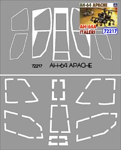

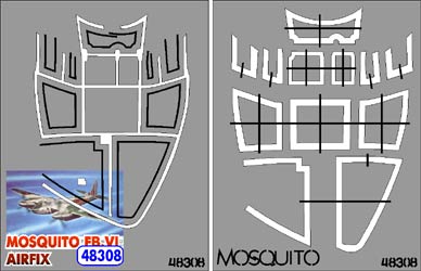

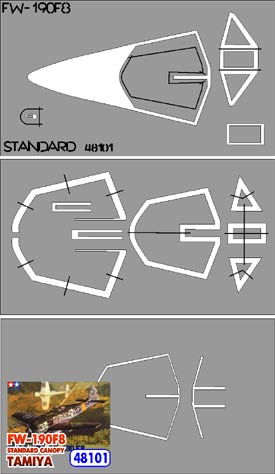

COCPIT&INSIGNIA PAINT MASK.
Может кто видел а кто и нет. Желающим изготавливать фт переплеты очень рекомендуется. Но предварительно со сканами придется поработать, или покупать там же. к примеру: маски на FW-198F8 от тамии ![]() маски на Апач 64 от тамии ![]() Москито от Эйрфикса ![]() дофига сканов маск на Т34-76/85 ![]() ![]() Челябинские колхозники настолько суровы что вместо машин на танках на работу ездят ![]() ![]() 35й масштаб вообще можно и на оракале под плоттер
[SIZE="2"]
[URL="http://karopka.ru/showthread.php?t=483 |
29 мая 2009 года, 20:55
то были картинки, теперь слова.
EXPrompt, ну я хз, может это отдельно взятый случай моего города но паровозом берут почти все конторы. Договориться непосредственно с печатником это конечно лучший вариант, дело за малым, его нужно знать %)) По поводу фонариков а ля FW189 BV141, просмотрел чертежи, и все таки он рубленый, посему запасшись терпением, Плюсы: предварительно без напрягов можно покрасить переплет, как снаружи так и изнутри. Начинить при необходимости внутренности (если нет возможности крепления внутренностей к фюзелю). Отсутствие необходимости в полиролях. Нет подтеков краски на стеклах, даже при макросъёмке. Вообщем нужно пробовать, писать можно долго и красиво ![]() Иван, просто замечательно, в авиации в 72м переплет обычно 0,70-1мм, спасибо.
