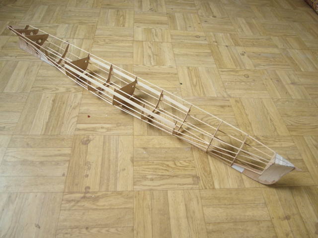

Следующий проект носит условное наименование "океанский колёсный пароход". Цель - построить более мореходное и устойчивое на курсе судно.
Мне на вас на всех пофиг. Иначе бы поубивал
Теория
Прикидки
Первая примерка шпангоутов на киле
Изменено: Yomi - 03.12.2013 22:46:44

Набор собран на клею. Далее монтаж оборудования.

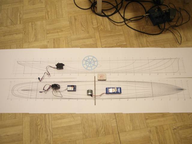

Ого! Сколько времени прошло! Тут в общем немного пришлось отложить строительство - где-то на год - и вот только-только возвращаюсь. За это время проект претерпел некоторые пертурбации. Я его успел перепроектировать под двухвинтовой в стиле пароходов Добровольного Флота. И даже что-то сделал. Потом, встретив некоторые технологические трудности, вернулся к колёсному. Снова всё перепроектировал и продолжил постройку. Набор корпуса получился кривым, ахтерштевень свиливатым и гнутым. Но при оклейке корпуса бумагой, это было исправлено - сначала распорками выпрямил корпус, а затем его зафиксировал в таком положении обшивкой корпуса.
На фото ниже представлены "рабочие материалы" при перепроектировании, текущее состояние и в сравнении с предыдущим проектом:
Пользователь добавил изображение Пользователь добавил изображение Пользователь добавил изображение Пользователь добавил изображение Пользователь добавил изображение Пользователь добавил изображение Пользователь добавил изображение Пользователь добавил изображение

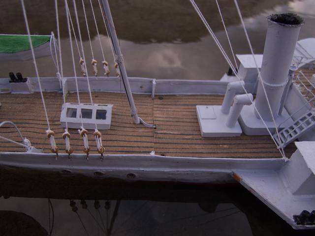

С последенего отчёта было сделано:
- вырезана из переплётного картона палуба
- сделана центральная рубка и трубы
- остекление иллюминаторов
- наметил места под леерные стойки и рымы для штагов
- сделал лестницы на кожухи колёс и площадки на верху последних
С иллюминаторами не вышло и в этот раз аккуратно. Хотел выдавить из прозрачного пластика (от рубашек) необходимые выпуклости и вставить их в отверстия под иллюминаторы. Не вышло. Т.е. вышло но плохо. Так же поспешил с палубой и остался внутри корпуса недоступный для удаления облой у отверстий под иллюминаторы. В итоге пластиковое остекление вставало криво. Много щелей. Пришлось с наружной стороны борта заливать клеем иллюминаторы клеем для герметичности ((( Хорошо, хоть свет немного пропускают. В общем изделие неотвратимо приобретает черты стиля хай-так ))) Если сразу не утопнет, то будет очень хорошо.
Работы вплотную подступили к монтажу оборудования внутри корпуса
