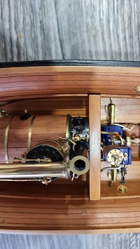

Собрал машину. Осталось немного - трубопроводы, вал, уключины, флагшток и флаг)

Удалось установить машину.
Маховик, фланцы и вал - пошли под замену - пластик на металл))

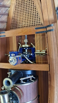

Роман, добрый вечер! Нашёл интересный ракурс. Это не совсем ваш клиент, но, мало ли, вдруг вам пригодится, может, увидите какой-нибудь элемент, который был не совсем понятен на чертежах, и тому подобное...
Игорь Тараканов написал:
Спасибо, Игорь!
Хорошее фото, не зря я трубу полирнул)))
Жаль только вот крышку котла оставил в виде крашеного пластика...

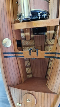

Закончил давеча катер.
осталось заказать футляр))
несколько финальных фото.

Добрый день, Роман.
Отличная модель получилась у вас. Примите мои поздравления!
С уважением, Олег Рудановский.

Роман, поздравляю! Шикарный пепелац получился!!!
Пластик на металл менять просто необходимо (по возможности), пусть даже при потере скорости. Смотрибельность обалденная!
