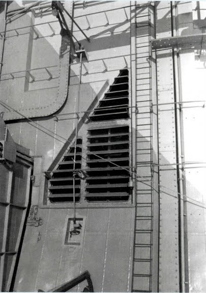

Доброго вечера . Ну вот и дошло дело до бисмарка , что то дорабатываю в процессе ,для себя вывел уровень наркомании в виде (не знаю как они называются) поручни на дымовой трубе от верха до низу ,клеил их в ручную засверлив сначала всю трубу потом проволочкой и клеем ,трубы сброса пара так же рассверлил ,эти же поручни но на оголовнике они шли с набором , от Амати тут все платфорны с отверстиями ,добавлена крышка люка на самой верхней платформе рядом с гудком там же поручни две штучки ,проходы в платфоррмах прожекторов (с колпаками) пришлось прорезать ,трумпитер предлагает просто деталь без всего ,так же прорезал проходы и окна на капитанском мостике ,кран для боеприпасов зенитки от амати тот что  в наборе никакой и из пластика ,ограждения маленькой платформы тоже амати ,крылья маневровые амати родные никакие ,сейчас идет работа над платформой с малыми кранами на трубе и доделка самой трубы из за которой был в семье жесткий скандал (мама решила полку где лежали подготовленные детали убрать без разрешения пока дома меня не было )
полосы на трубе и площадку красил кистью ,пробовал аэром не вышло ,маск лента плохо липнет ко всем ,,поручням ,,

Вот тут есть некоторые нюансы, которые надо добавить или исправить пока не поздно.
1. Второй ряд ограждения на козырьке, верхний следовало бы пониже.
2. Черная покраска основания трубы с чуть другими границами.
3. Треногая опора кран-балки в сложенном состоянии.
4. Элеватор для подъема боеприпасов.(может будет еще?)
С кормы бы её еще сфоткать.
вся мелочь в месте с элеватором снята с трубы от амати и будет ставится на эту трубу спасибо за инфу
