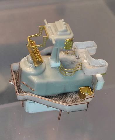

Добрый вечер,товарищи. Последние месяцы очень мало времени удаётся выделять на модель,но работа над крейсером все же ведётся. На данный момент сформирована и окрашена носовая надстройка,но фотографии пока выложу,так сказать,в процессе ее доработок.
мне совсем не понравилась версия,которая даётся травлением и потому на основе бумажной модели несколько видоизменил и доработал надстройку

Привет. Смотрю ваяешь втихаря.... ;)  Мне нравится. Основание под башню ГК такое высокое?
Я тоже в шляпе сижу...
Гриш места остались? [:](
Антон Хотеев,судя по фотографиям примерно такое оно и будет.ну или чуть-чуть меньше.
вообще,Вы обратили внимание на них и я понял,что этап доработки оснований как-то упустил из поля зрения...
и там другая проблемка нарисовалась с башней В. Суть в том,что надстройка расположена слишком близко к башне В и сильно ограничивает углы поворота. И я не могу понять,это мой косяк или все же производителя фототравление.
Изменено: Григорий Аникеев - 05.04.2018 08:03:42

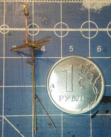

Григорий, отлично получается! Откуда такой огромный рубль :o
Андрей Кузнецов,спасибо большое за столь высокую оценку моей работы. очень постараюсь не испортить все окрасом.
Михаил, Спасибо! Рубль обычный  :D

а я тем временем полностью оформил мачты. На днях покрашу и установлю на кораблик.
Пользователь добавил изображение%20Пользователь добавил изображение%20Пользователь добавил изображение%
20Пользователь добавил изображение%20Пользователь добавил изображение%20Пользователь добавил изображение%20Пользователь добавил изображение%20Пользователь добавил изображение
%20Пользователь добавил изображение%20Пользователь добавил изображение%20[/IMG]
С Уважением,Григорий.
