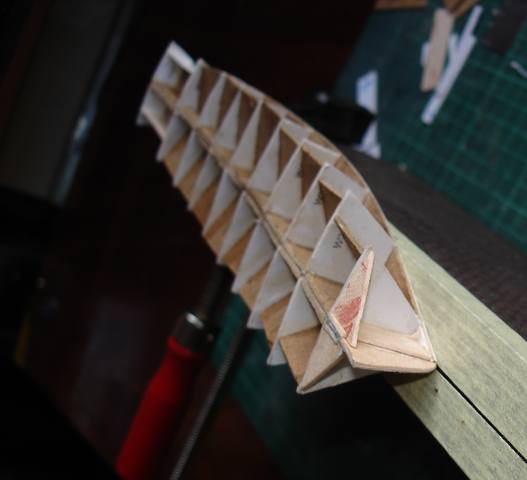

Один  человек  подсказал....  все  делается  на  компе,  рисуем  палубу,  придаем  ей  внешний вид  в цвете.  Распечатываем  и  просто  клеим. (можно  на  фото  бумаге) после  покрываем  акриловым  лаком.  Только  одно  но,    Нужно  уметь  работать  на  компе   с  программами  ....  Одной   шпатлевкой   не  обойтись.  Даже  автомобильная  с  волокном   имеет  свойства  со  временем  отходить  если  слой  толстый.  У  Вас  будет  наполнитель  и  бумага.  Перед  тем  как  выводить.  не  поленитесь  окрасить  корпус   и  потом  слой  шпатлевки. (этим  самым  улучшим  адгезиею).Обработав  корпу  решаем  нужен  слой  еще  или  нет. Если  да  снова  краска   и  шпатлевка.  Если  нет  просто  аккуратная  окраска  и  чистовая  оклейка   бумагой.   Слегка  выводим    покрываем  слоем  (лучше  нитро  лаком)   и  потом  работаем  по  окраске  корпуса. Вот  корпус  без наполнителя. Только  бумага   шпатлевка  (нитровая  очень  жидкая. жидкая)
Рисунок  Рисунок  Рисунок
Рисунок  Рисунок[/URL [URL=http://vfl.ru/fotos/97ca480816935898.html]Рисунок

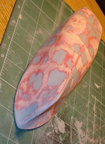

корпус  обклеен  просто  ватманом. покрыт  нитро  лаком,  окрашен  и  только  потом  шпатлевкой.  Операция  проведена  3  раза.   Потом  финишно  покрыт  из  аэра  лаком  и  готов  к  дальнейшей  работе с  монтажом  и  окраской...
Но  самое  главное  нужен  Стапель!!!   размер  большой,  а  бумагу  поведет ( влажность.  сам  клей  небольшие  ошибки  при монтаже) а  это  критично  и  бороться  с  этим  трудно.  Какой  стапель?  это  от  возможностей.  самый  примитивный    это  алюминиевый  уголок.   Продумывая  порядок  сборки  за  ранее  и  принимаем  решение  по  стапелю  для  сохранения  двух  осей.
есть  еще  одна  хитрость.  Эффект  треугольника.  Можно  только  по  нижней  части  корпуса. но  можно  и  по  всему  объему  корпуса.   Только требует  четко  выдерживать  размер.
Перед  вклейкой  наполнителя   желательно  каркас  набора  окрасить   любой  яркой  краской,  но  не  в  цвет  наполнителя.  При  работе   при  с  обработкой  обводов  корпуса  поможет  избежать  досадных  ошибок -  снять  лишнее.

Многие  предпочитают  сначала  выводить  только оконечности  корпуса,  другие  начинают  с  носа от  шпангоута  к  шпангоуту в  черновой  обработке.  Потом  весь  корпус  начинают  делать  в  чистовом  варианте.
