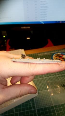

На данный момент, модель выглядит так:
Изменено: Алексей Никитин - 01.09.2017 15:08:21

Сергей_1 написал:
Что за способ?
Всё очень просто.
Помазали кисточкой. Потом взяли аэрограф, заряжаем его растворителем, которым разводим краску. И дуем по намазанному.
Растворитель разводит краску и сглаживает все неровности.
Дуть надо на свежую краску, пока она не полностью высохла.
Дуем аккуратно, не останавливаясь на одном месте, а то сдуем всю краску до основания.
У меня так получилось сразу, и очень хорошо.
Напомню, что я крашу только АКАНом водным, а развожу тамиевским растворителем для акрила. А в данном способе использовал не растворитель, а наичистейший питьевой спирт.
Как с другими красками будет, не знаю..... :}{
Вообщем, я вам идею подкинул, ну а дальше - сами, пробуйте, эксперементируйте. :)
