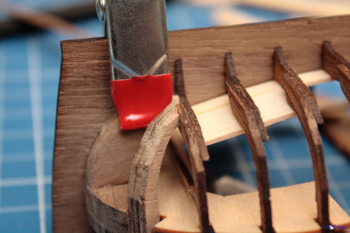

Малковка
Осложняется двумя вещами:
-нет примера вменяемого. В инструкции это пара мелких фото и "обработайте вот тут".
-шпангоуты не круглые, при малковке нужно учитывать ещё и разные размеры граней на разных шпангоутах
Вобщем отмалковал по ощущениям и приложив рейки (но это как потом оказалось не сильно помогло и пришлось подмалковывать по месту). Кстати на фото видно зря отмалкованную кормовую вставку )
Вообще непонятно, как малковать носовые и кормовые вставки. Как понял логику набора, первая рейка обшивки должна ложиться вгладь под планширь
(потом я пойму, что это ошибка, но на носу\корме обшивка выпячивается. Сточил только переход, не стал делать канавку.
Как всегда на практике вышло "ну делайте же вы целиковые вставки на нос\корму, ну место есть на пластине, а гемору будет меньше у моделиста и не видно это будет под полупалубой" + как это бывает
традиционно у меня, плохой контакт к 1-2 шпангоуту в носу :lol: местами.

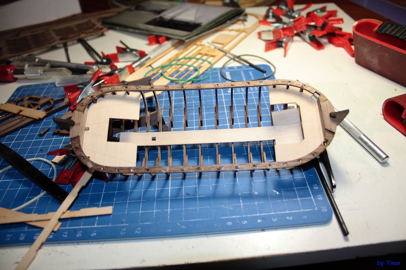

Приклеил накладки на планширь
Зашлифовал на носу
И кстати фиг пойми откуда вышла щель для второй накладки... Заделал, правда не очень удачно (скорее всего вырежу и подобрав под цвет\текстуру, переделаю)
Упоры для банок
Учтите, что вставить носовую банку после приклейки планширя почти невозможно!!! Я всовывал после подточки, выгибая шпангоуты (там нехватка примерно 3мм для свободного прохода).
Кормовая ставится без проблем. Все пазы потребовали подгонки по месту. Центральные не стал клеить, чтобы не мешали зажимам + они не дают ничего для общей жесткости конструкции - первая рейка обшивки
и планширь достаточны.

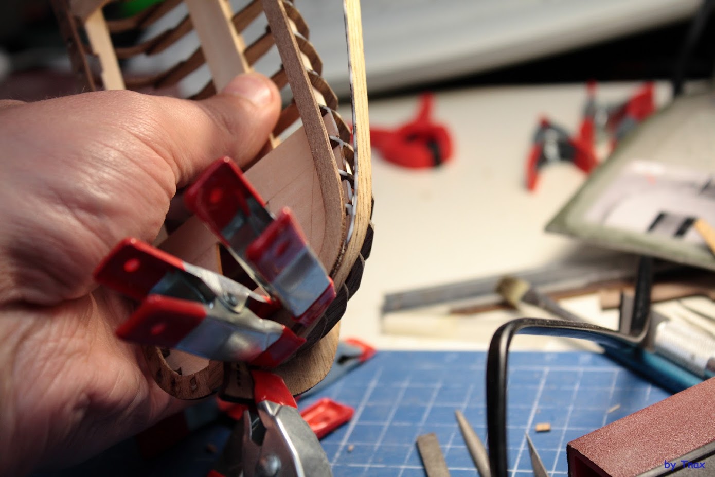

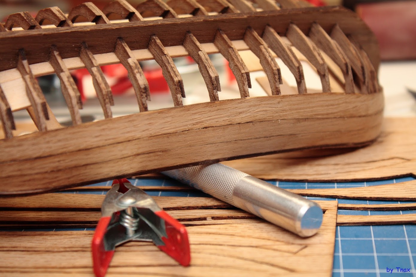

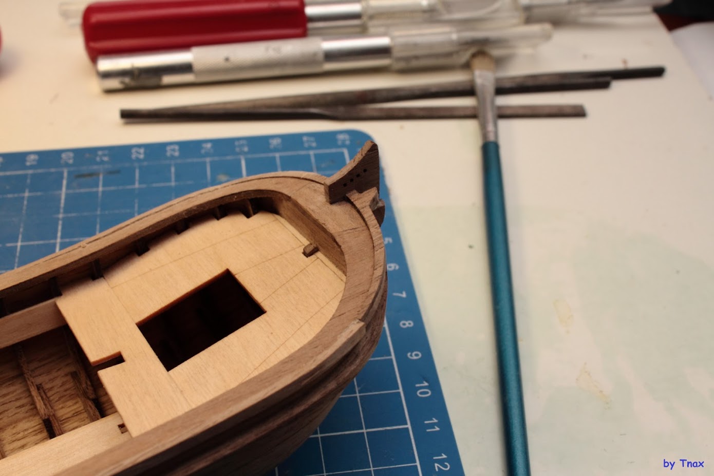

И обшивка
Пока без шлифовки, как есть. Дада, клей не зря - промазывал все швы, потом отциклюется\отшлифуется
Клеил с использованием термоапликатора, торцы реек стачивал на конус, всегда проверяя перед приклейкой качество стыка и как ложится. Изгибал опять же перед приклейкой (предварительно смачивал).
Стык с форштевнем выводил сразу, стык с ахтерштевнем пытался на весу - получившиеся микрощели (попробуйте угадать :lol: ) заделывал кусочками обшивки - надеюсь после шлифовки будет не видно.
Мне тут больше нравится решение на боте Милании - клеим как нужно обшивку, шлифуем паз и ставим киль - идеальная стыковка, нет вставок как класса. Но спасибо всё равно за запас :D
Больше всего нервов отнимали традиционно нос и корма, т.к. здесь расчётные изгибы не всегда получались, иногда рейку приходилось жестко гнуть на ребро до 3мм (корма), вплоть до подтачивания изгиба "когда не шло"
Думаю так вышло потому, что в носу и в корме планширь-основа сел не до конца (буквально 1-2мм), изнутри видны пазы - но из-за гуляния высоты шпангоута это особо не вышло исправить.
Любая ошибка как снежный ком.... надеюсь я не пойму в конце обшивки, что "всё не так надо было" :lol:
Тут хорошо видно что ширина грани меньше ширины рейки - ошибка уже начала проявляться
Обшивка кстати как и у Милании на дуббель-шлюпке из клеенного в 2 слоя шпона, из-за крутых изгибов иногда начинала косослоить - подклеивал по месту.
Впереди 4 планка и оклейка от киля, надеюсь там сюрпризов не будет

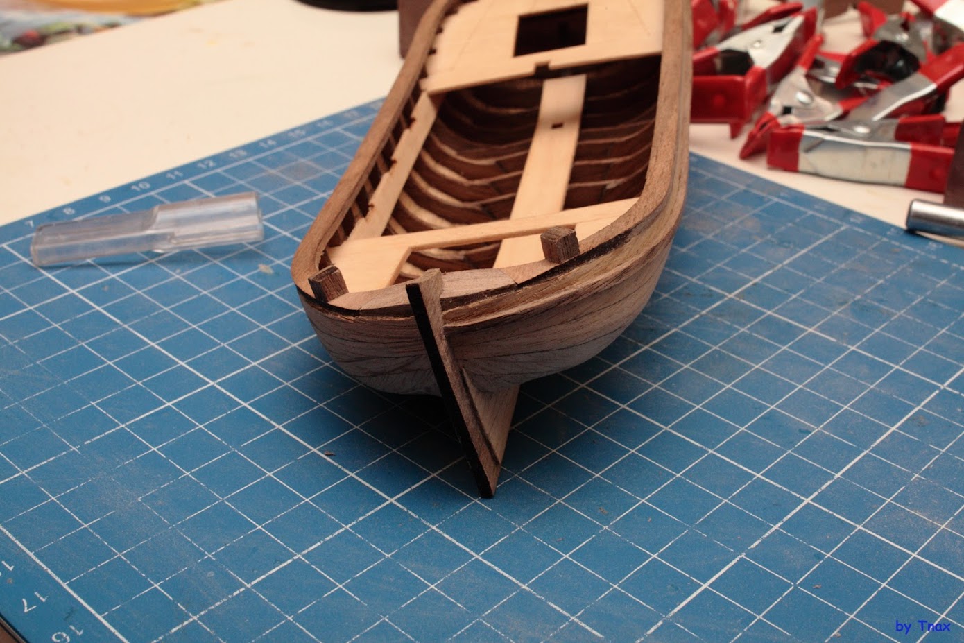

Как я уже писал раньше, у меня криво ложилась обшивка, не попадая краями на грани шпангоутов. Ну вобщем всё от неправильного начала - нужно класть не под планширь, а встык - это и даст правильную укладку и лишит моделиста геморроя.
Но... т.к. в инструкции и на доступных фото этот вопрос был не освещен и под планширь ложилось по всем правилам логики... мне пришлось много мучаться впоследствии:
- клейка стыков на весу в корме
- переделка планширя
Очень наглядно видно, как на весу встык приходится клеить обшивку
Накладку на киль желательно стачивать до установки по месту
По ходу приклейки конечно же пришлось домалковывать.
Честно не знаю, как бы я клеил всё это без термоапликатора :D
Накладку на киль в корме пришлось очень долго и нудно подгонять по месту, отталкиваясь от неподробных фото готовой модели и оригинала в музее
Кстати конусность реза у меня вообще не получилось применить без "считаем что левый борт это правый". Ну и дополнительно создалось впечатление что лицевая сторона реза была по стороне, где шли ножи - расслаивалась обшивка по волокнам местами.
Каждую планку я сошлифовывал на конус и подгонял по месту, чтобы стыки были плотнее. Длинна реек кстати с огромным запасом (1-2см), даже не знаю зачем. В корме приходилось резать уже по месту - велик риск промахнуться. Благо текстура дерева позволяла исправлять щели вставками, которые мало заметны

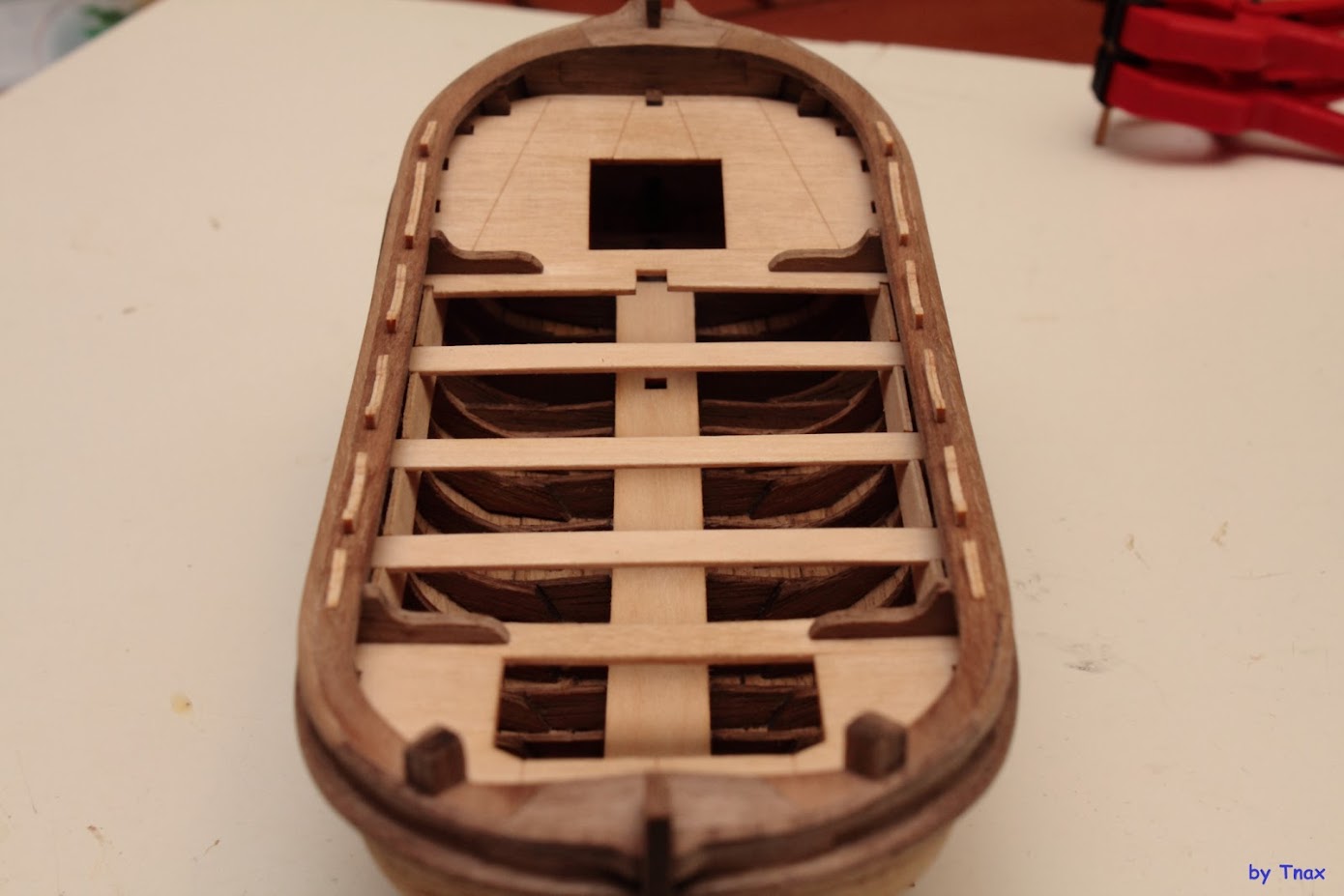

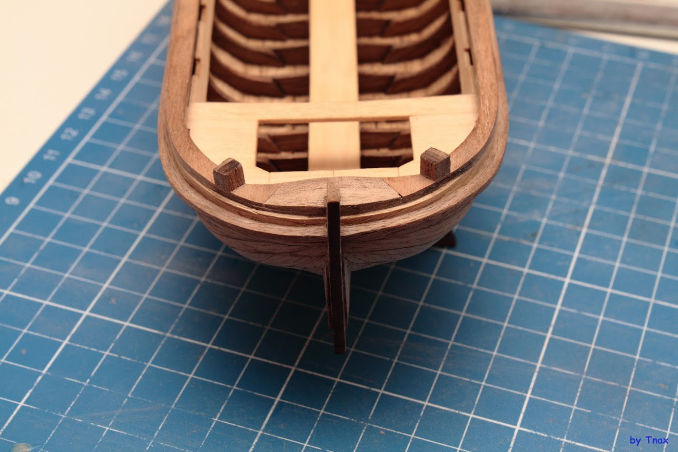

Планширь
Штатный расчитан на установку встык к обшивке, потому мне не подходил категорически по толщине. Да, итогово у меня вышло не как на оригинале в музее, где при взгляде сверху получается бутерброд.
Посему из остатков пластин были вырезаны центральные части целиковыми кусками. Носовые\кормовые части наклеил на куски и обточил по форме - слоёные вышли
Толщина места под накладку примерно 2мм, родные 1.5мм
Сравнение оригинальной и самодельной накладки
Заготовка
Результат

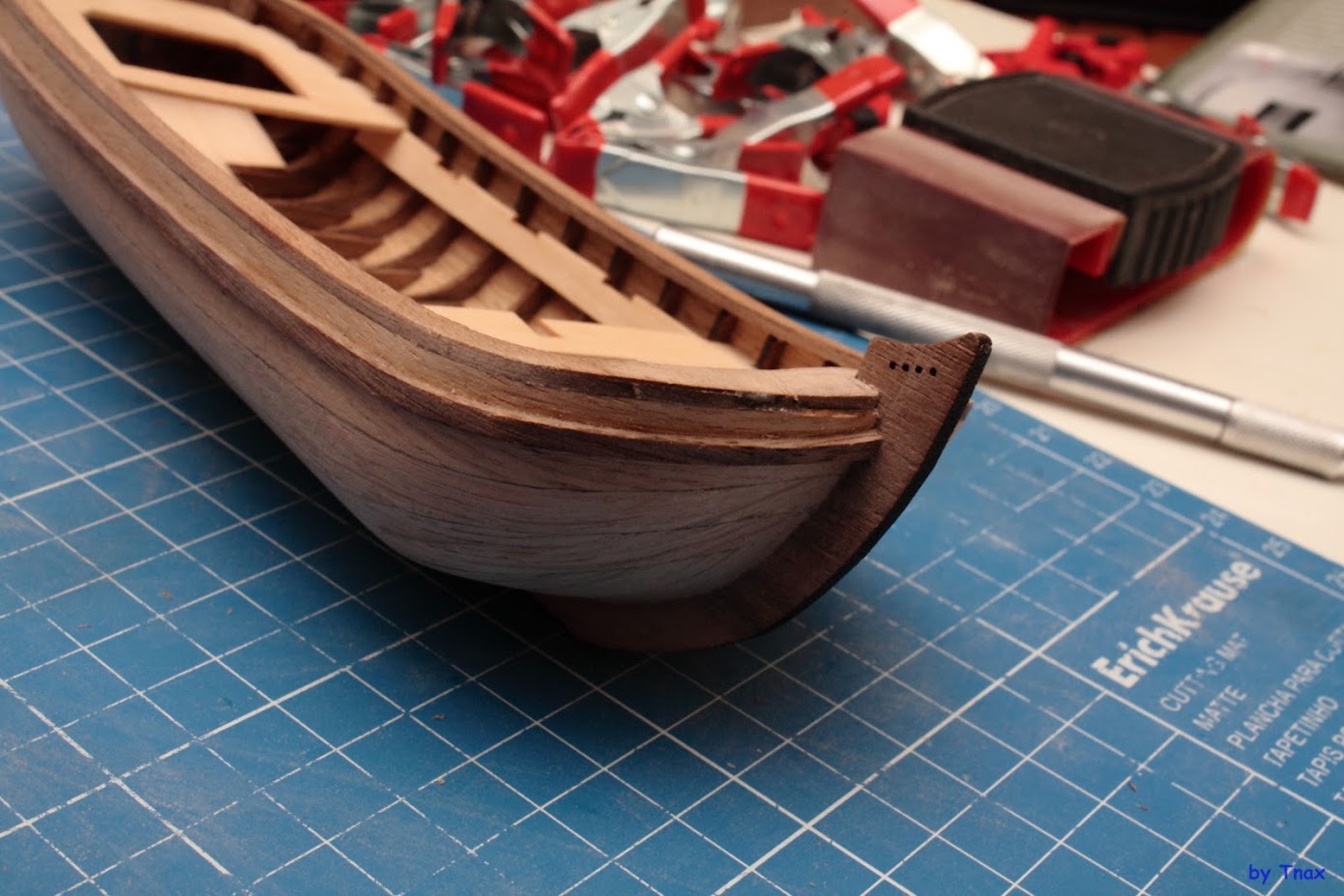

Посадочные места под носовые и кормовые вставки подготовил, выровняв линию обшивки и вывел кривую для плотного прилегания
Заодно похвастаюсь баночкой маслица )
Клеить начинал с концов, подгоняя по месту центральную часть.
Отрезал полоски модельным ножом, т.к. не решился столь колкий шпон в циркулярку совать. И даже при этом ёжик так и норовил получиться при каждом изгибе :(
Т.к. форму кормовых и носовых бобышек я вывел до укладки обшивки, это привело к большей трудоёмкости подгонки потом, т.к. был риск "протереть дыры"
Штатный роульс предполагалось сделать из мелкой детальки, которую очень легко запороть просто вырезая пластинки. У меня она скололась сразу же. Плюс выглядела вообще немасштабной.
Потому взял старый шкив из Че, который точил ещё на Корсара. Как вариант отлично подойдёт обычный юферс со сплощенными щёками :lol:
К слову в бархоуте по инструкции бесхитростно предлагают сделать простой паз под щеку носового клюза не учитывая его изгиб - на это нужно обратить внимание!
Итог без обработки
Вместо штатного шкива взял свой из Че
На оригинале обнаружились вот такие вставки между планширем и бархоутом на носу.
см аттач в конце
А на корме ещё хитрее, плюс там они встык сходятся.
см аттач в конце
Попробовал сделать похоже
Начал клеить на банки бракеты. Которые пришлось наращивать по толщине - паз между банкой и планширем больше примерно на 2мм :lol:
Текущее состояние

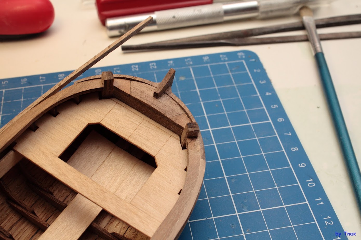

Размечаем "на глазок" и клеим упоры для кочетов, ориентируясь на инструкцию + фото из музея
Затем сверлим отверстия 2мм (я брал немного меньше, чтобы входило внатяг) под сами кочеты, они по инструкции должны выступать на 5мм (у меня 4.5мм). Штатные заготовки просто выбросил - кривые, щербатые бамбуковые обрезки... и выточил их шпажек для шашлыков, вроде из березы
Потом прошелся шкуркой и подровнял по размеру
Приклеил на место утки, но позже углядел, что они должны быть немного со скосами с одной стороны (будут оторваны, посажены на штифт для прочности)
Собрал шверцы, предварительно в большой детали сделал паз для лучшей стыковки.
Потом обточил и закруглил края
Собрал петли ( почти не отличаются от миланиевских, разве что не имеют протравленных линий сгиба) и закрепил на корпусе. Предварительно пропаял все стыки
Собираем руль.
Для начала расточил пазы под петли, чтобы можно было одевать и снимать их почти свободно. В петли-"папы" впаял штырьки, и по аналогии с корпусными, пропаял все-все швы. Т.к. румпель металический, ему полагается крепление на навершие пера (в инструкции предлагают бесхитростно вклеить проволоку просто в деревяху). Вырезал из латуни 0.4мм и погнул по месту, проволоку для румпеля впаял в отверстие, в самом пере сделал под выступ паз - чтобы сидело получше в сборе. Хотел сделать двойной ряд болтов, но минимальное нормальное сверло только 0.7мм - они в два ряда уже не влезут (надо ехать в Руту и покупать уже, допекли китайские сверла).
Погнул по месту проволоку румпеля, руководствуясь "на глазок", т.к. в инструкции размеров фигу, ровно как и схем... Надо будет ещё суметь выточить шарик для ручки.
Также нужно крепление для флагштока, его в инструкции вообще нет, но есть на чертежах ShipWorks и кучи ботиков. Делал из тонкостенной трубки, в которой просверлил отверстие 0.7мм под пруток 0.8мм, конец прутка закруглил и заточил. Всё хорошо пропаял и зашлифовал
Сделал отверстия под рымы по всей лодке. Кольца сделал свои, т.к. плоские травлённые не устроили. В целом я согласен, что рымы тонковаты, их бы утолщить вдвое, но возиться вручную с такой мелочёвкой я не захотел - оставил как есть.
Также сделал ручки на носу\корме над рымами с кольцами. Что это, не знаю, в ките они не предусмотрены, но на музейном есть. Делал из кусочка деревяшки + фигурная цикля
Сделал замок для мачты, заодно обнаружив что посадочное место в банке дюже велико - пазу нужно по глубине уменьшать на 2мм.... Крючок сделал свой, он конечно не изящный вышел, но зато не плоско-травлённый...Сажал на клей + катанные гвоздики 0.5мм
Делаем огон. Опять же берём от травла только размеры, делаем из проволоки, на концы сажаем пистоны, запаиваем, обрезаем. Получаем
Долго и муторно подгоняем по месту крюки для шверцев (которые мне категорически не нравятся, что-то не верится что он висел всего-лишь на веревочной петле). Клеим на клей + гвоздики
Вырезал из латуни 0.2мм оковки для бракетов. На музейном ботике плохо видны они, но есть на чертежах ShipWorks. Брал в размер, но видимо широковато относительно оригинала вышло, что скажете? Пока приклеил только 2 и без гвоздиков, возможно зауживать буду...
Обточил мачту из кривовато вырезанной заготовки, постоянно опасаясь слома. Вообще штатный орех приучает к этому - вечно что-то по краю откалывается :( Но вроде вышло норм, и даже правильно по чертежам
Бугель сделал их прутка, вышло в размер травла, но выглядит посолиднее :D
Посадил на 2 гвоздика упоры под штаги
Закруглил рею
Стреньгу буду скорее всего переделывать по образцу Барановского буера
Спаял якорь-кошку, пока без лапок. Если смогу такую мелюзгу сделать, то с ними
Промучившись с родными юферсами, плюнул, достал 7мм и обточил до 6мм, одел в штатный вант-путенс, закрутил и пропаял. Вышло грязновато - но паять с деревяшкой трудно - даже радиатор в виде тисков не спас :roll:
Кипы протачивать не буду - нет надфиля-иголки, а другим просто испорчу внешний вид :lol: Самодельные вант-путенсы не вышли - ПОС не держит, горелка же сжигает дерево
Блоки видимо буду брать миланиевские, обтачивать родные из ореха не сильно хочется :evil:
Осталось:
-доделать утки
-оковки бракетов
-понаклеивать всё на мачту
-доделать реи
-веревочки "как вы меня пугаете" + решить, свои мотать или штатные покатят
-понять что вообще и куда идёт в бегучем (со стоячим вроде всё понятно - юферсы-ванты и штаги на топ мачты)
-паруса
-вёсла обточить и покрывать маслом
Пока вот так
