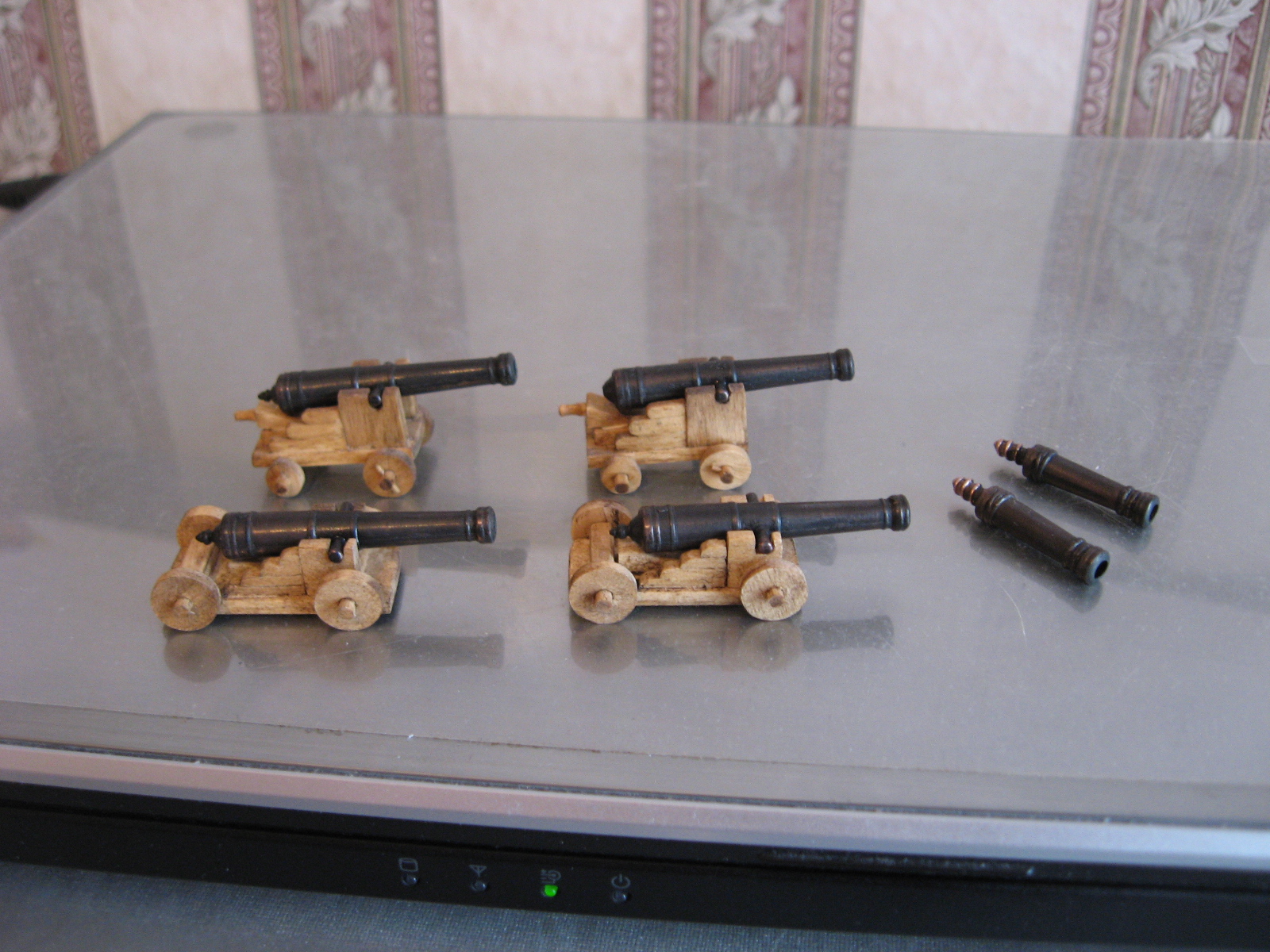

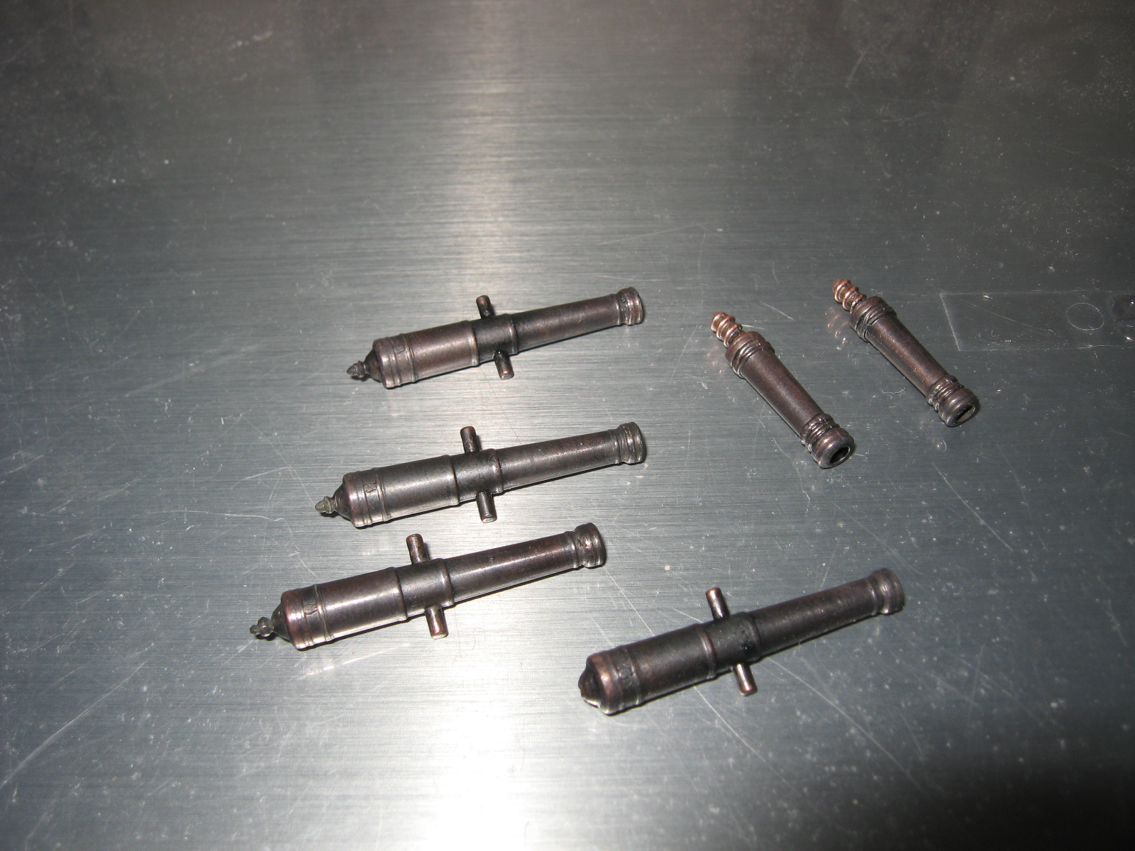

Nuclean пишет:
должны быть черными, но чернение их не берет, поэтому решил оставить так.
Это аматиевские стволы? Тогда еще как берет! Только нужно для начала смыть лак. Положите их в баночку ацетоном на сутки-другие, потом жесткой кистью пройтись, прополоскать, ватой вытереть, прополоскать снова в ацетоне и т.д. Есть еще нюанс - "чернилку" лучше наносить кистью постепенно в несколько слоев. Места где плохо чернится пройтись еще разок кисточкой. Облой можно сточить и заполировать эти места, после чернения их видно не будет.
Сам так чернил и вот результат:
https://www.shipmodeling.ru/phpbb/download/file.php?id=84199&mode=view
https://www.shipmodeling.ru/phpbb/download/file.php?id=84198&mode=view

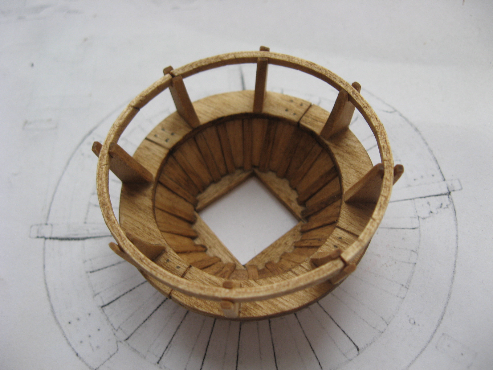

Modelist21 пишет:
Спасибо! У меня палуба из стандартного набора - почти белая. Хочу затонировать. Тренировался на подобном куске шпона с помощью битумного лака. Цвет получается грязноватый. Не понравилось. Чем можно затонировать?
Битумный лак лучше разводить жидко-жидко в уайтспирите и отстоять, чтобы всякие ошметки битума осели и не попали на кисть (можно даже процедить). Покрывать лучше крупной мягкой кистью постепенно в несколько слоев - слой (или пару слоев) положили, посмотрели - если тон нравиться, тогда достаточно. Если нет наносите следующий слой. И так до получения нужного (понравившегося) тона.
Можно еще сделать тон чуть темнее, а потом аккуратно тряпочкой или ватой с уайтспиритом затереть. Красиво получается...
Ну и опять же дабы не быть голословным:
https://www.shipmodeling.ru/phpbb/download/file.php?id=95815&mode=view
вся эта конструкция сделана из белых березовых линеек...
