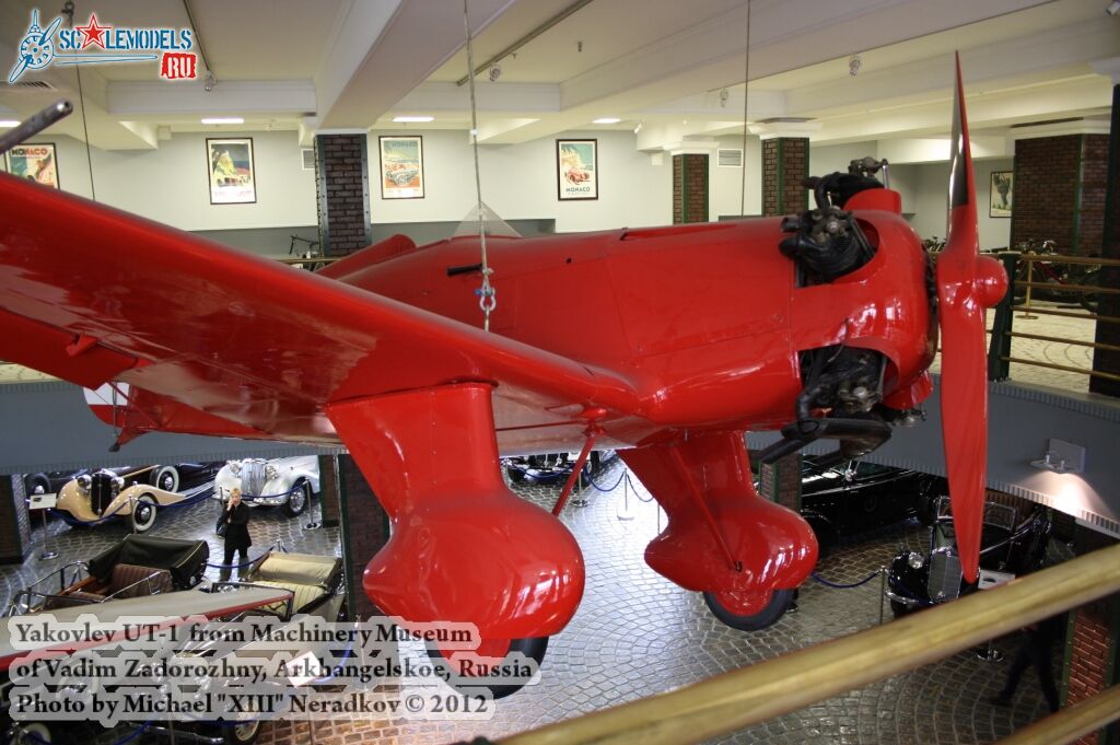

Не переймайся, многие модели УТ-1 кривые в разных масштабах )

А зачем УТ-1 красить обязательно в белый цвет? На заводе серебристая краска (то бишь алюминиевая) наносилась (см. техописание самолета УТ-1):

не все были серебристые в эксплуатации, мы не цеховой вариант делаем
а что, собственно красить будем, какой прототип ? по мотивам ?
Игорь КИО пишет:
по мотивам ?

И, кстати, на самолете деда (УТ-1) красной полосы вдоль фюзеляжа похоже не было...
Так что с чистой совестью можно красить модель просто "по мотивам" ;)
Сергей, а чем такой "мотивационный" окрас не пойдет ? )
Игорь КИО пишет:
Игорь, ну я как бы делаю самолеты, на которых летал мой дед (желательно максимально близко к прототипам).
У меня и фото есть (я тебе высылал, и в этой теме в сообщении 262 выкладывал), где он в кабине УТ-1.
А ты военный вариант предлагаешь...
