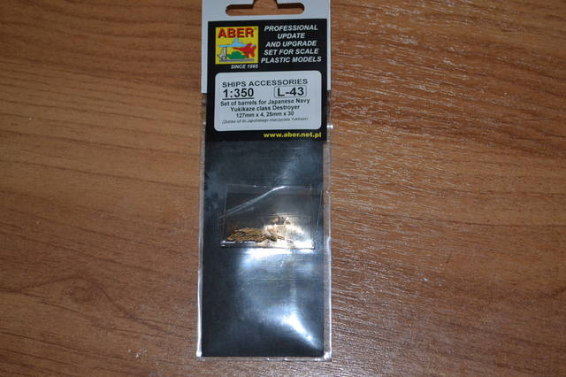

И все таки почему так. Вот "ABER"
[ Закрыто] Сборка эсминца "YUKIKAZE", "Снежный ветер" японского императорского флот
Юрий  Саламатин пишет:
Константин, у Вас стволы не те. Короткие. Вы, видимо, воткнули стволы от 127мм зениток, а они длиной 38 калибров. А на Юкикадзе стояли, не соврать, 50-ти калиберные.
Юрий спасибо за интересное замечание. Действительно в ките длина стволов 127 мм зениток немного больше, чем те которые находились в наборе от "ABER", я на это обратил внимание, однако не придал этому значения.
То есть это косяк "ABER", или это мой жесткий косяк. Если да, то как исправить. Бессонную ночь Вы мне обеспечили. :D

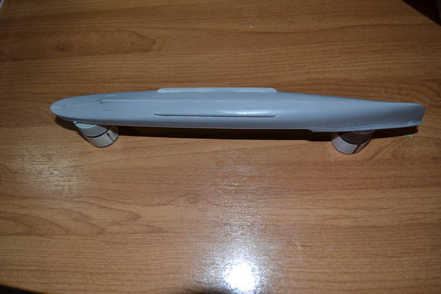

Привет Всем!

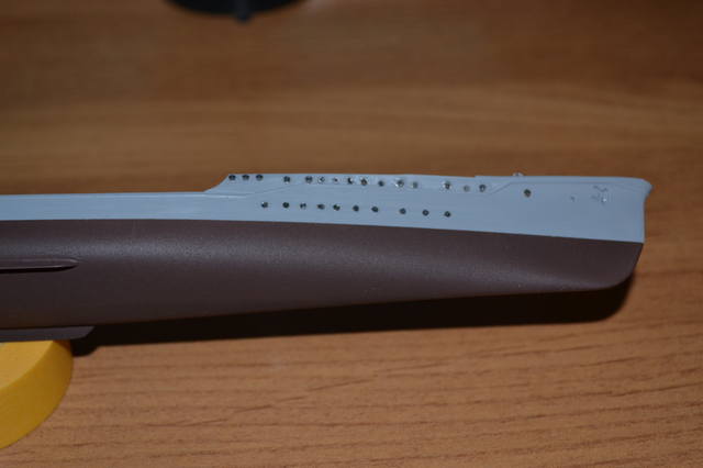

Постройка Юкикадзе началась с монтажа  корпуса. После склеивания двух половинок корпуса в районе ахтерштевня образовалась неслабая щель, которая была заделана с помощью Ревеловской шпаклевки. Затем были высверлены иллюминаторы. При этом козырьки над иллюминаторами мне показались не выразительными. В связи с этим было принято решения применить]набор иллюминаторов IJN от Эдуарда. Кроме того по моему замыслу часть иллюминаторов будет закрыта броневыми ставнями (заслонками).
Одновременно собирались и монтировались кронштейны гребных валов. Сам пластиковый вал решил оставить «изкоробочный», предварительно обточив его наждачной бумагой, до нужного диаметра. ( первоначальный показался толстоватым)
После склейки ходовой части, в местах выхода гребных валов из наружной обшивки также пришлось немного попользоваться шпаклевкой.
Далее, была подготовлена и окрашена аэрографом часть корпуса эсминца, ниже ватерлинии. Использовал акриловую краску Hobby Color (шоколадно-коричневую).

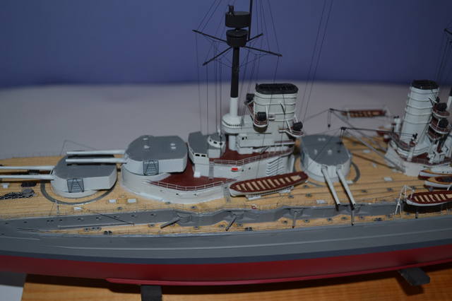

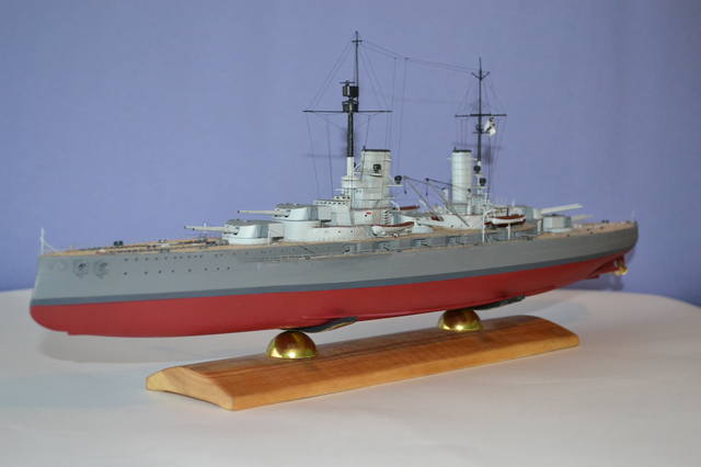

Всех приветствую! Пожалуй работа закончена. Больше чем я сделал, выжать не получится. Сейчас уменьшу фото и в прихожую.
Снова Grosser Kurfurst. от ICM, Сказка о постройке второй модели в 350-м масштабе
Ares пишет:
Общие виды - хорошо. Вблизи есть замечания, в первую очередь к покраске надстроек. В любом случае, успешного завершения! И к новым прекрасным моделям(кораблей)!
deLoro пишет:
Константин, можно сказать, Вы его победили!
Приветствую Ares и deLoro !
Да уж с покраской конечно не все идеально. Ощущается нехватка опыта. Стоит отметить что постройка Гроссера мне далась непросто, по крайней мере сложнее чем постройка Принца Ойгена. Вместе с тем я очень рад что решился на постройку в Сказках. Общение с опытными корабелами, позволило получить практические навыки и советы которые будут использованы при постройке других проектов, в частности Юкиказдзе, работа с которым уже начата. Всем спасибо.

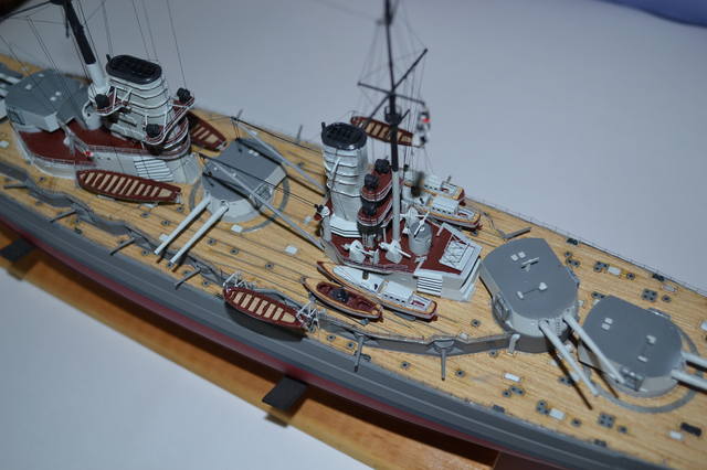

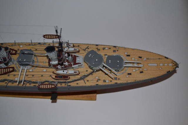

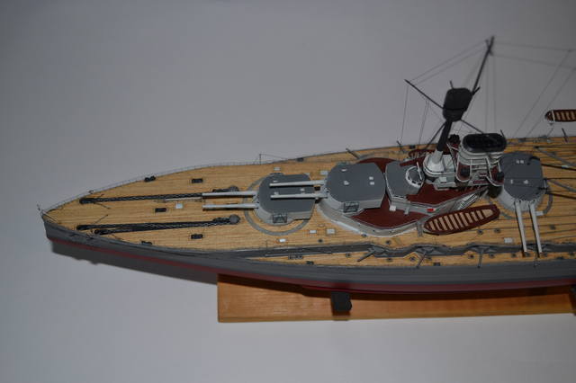

Привет всем! Работа над постройкой Гроссер Курфюрст подошла к завершающей стадии.
Осталась кое какая мелочевка, и устранение мелких недочетов. Крупные недочеты уже не устранить.:D
Вот несколько фотографий,-

Может быть, если вскрыть матовым лаком зернистость пропадет?
deLoro пишет:
Либо краска не промешалась. Комочки проступили. Константин, красили кистью?
Нет, красил аэром. Краска АКАН!, Как исправить ?
