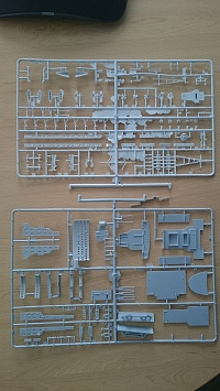

Вскрываем, смотрим. На первый взгляд детали все присутствуют, явного некомплекта нет:

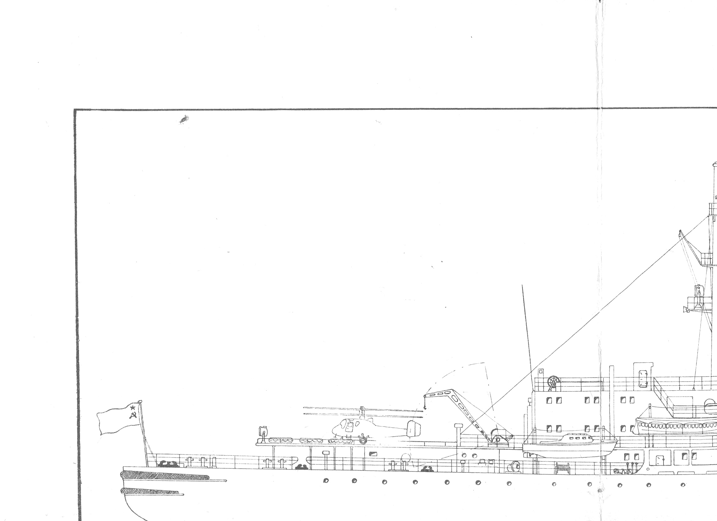

Инструкция по сборке:
Собственно, это все.

Посмотрел вблизи на набор повнимательнее. Комплектность полная, ничего вроде не потерялось. Половинки корпуса ровно сходятся - это хорошо.  А вот качество....  Палуба - на фотках, но не ровная, и брызгами пластмассы залитая. Как это исправить - я х.з. На палубе много всякой мелочевки сделано, просто отшлифовать и расшивку восстановить явно не получится. Причем еще непонятно, как щели шпаклевать после склейки. А они явно будут, стыкуемость там неидеальная.  Мда.
Примерил подставку от второй "Арктики" - вполне подходит, ее и использую. Посмотрел конструкцию палуб - легко и просто подсветку не сделать, придется много выпиливать. Зато пластик сам свет практически не пропускает - это большой плюс, проще будет светоизоляцию делать.
Фотки

Встал вопрос, рисовать белую ватерлинию или нет. а музейном ледоколе ее нет. Поискал фотографии - нашел фото  с  ватерлинией (ссылки добавил в начало темы)
Почему-то 90% (а то и больше) фоток ледокола - спереди-сбоку. Сзади и/или сверху почти нет. Надо покопаться у себя в архивах - где-то были фото с ЦВВВМ, там Ленин точно был.

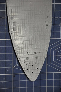

Sea Fighter написал:
А может сделать палубу с наносами снега? Замаскирует дефекты. Но тогда и остальное придется пачкать.
В действительности это следы от ржавчины. Видать, Вам досталась отливка из поздних. А форму хранили в неподобающих условиях. В принципе, сама по себе ржавчина на форме особой трагедии не составляет, форму всего-то отполировать надо. Но этого не сделали.
SAURON написал:
Если "ржа" проела хром, матрицу можно выбрасывать. Или, восстанавливать латунью под аргоном и по новой хромировать и полировать.
Лучше, снести с палубы всю мелочёвку, зашкурить все поверхности, и по новой всё сделать.
