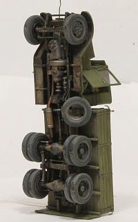

Ну и потенциальный суслик - низ авто.

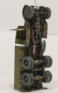

Суслики ГАЗа
