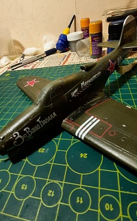

 Результат смывки.Отчасти она выполнила роль фильтра, приглушив основной цвет
Изменено: Николай Есаулков - 05.02.2021 21:47:29
Смывку нижней части модели буду делать при помощи масляных красок.

Николай Есаулков написал:
Результат смывки
Николай, а что за странные пятна на противоскользящем покрытии? На мой взгляд лишние они, особенно слева - рабочая дверь в кобре правая, но и там эта резинообразная хрень не протиралась, тем более до железа.
серьезно? а пулеметы и баки слева техники заправляли через правое крыло, или им в бахилах ходить было предписано по левой дорожке?

Andrey Stan написал:
А что они в ледоступах передвигались?
Игорь написал:
Результат смывки
На мой взгляд сколов даже не хватает на этой модели....ну и  все же потертости могут быть в процессе эксплуатации даже на резиновом покрытии. Люди ходили в сапогах, ботинках. Песок и ГСМ вполне могли повредить это покрытие.
Хм... Сейчас пересмотрел фотки, бес попутал, покрытие действительно успешно протиралось. А вот сколы минимально присутствуют, и то в основном в районах крепежа панелей, вроде головок винтов. Сильно ободранных Кобр мало.
Игорь написал:
нет конечно, но такое впечатление сложилось исходя из сообщения о том, что ходили якобы только по правому крылу
Изменено: Andrey Stan - 07.02.2021 10:10:14
Результат смывки нижней части самолёта. Далее покрытие матовым лаком
щитки основного шасси состоят из 4 частей, а видно только 2. также стык щитков передней стойки не виден и рулевые поверхности не выделяются на фоне расшивки
Изменено: Andrey Stan - 07.02.2021 11:39:42
Нет. Нижнюю часть модели проливать больше не буду. На мой взгляд этого достаточно.
Поддержу тёзку - створки переднего колеса показать нужно, хотя бы карандашом нарисовать, если прорезать уже поздно.
И разделение правой и левой створок на каждом основном колесе тоже.
Иначе просто смотрится не аутентично.
Согласен. Совсем упустил из вида переднюю стойку шасси))) после не удачной попытки прорезать расшивку нанес её видимость карандашом
Снял маски. Результат в общем то нормальный. Немного протекла серебрянка ну и следы от неаккуратной прорезки скотча ножом.
Следующий этап масляные точки.
Результат...
на самом деле это зачет - "облупился камуфляж") а вот получившаяся из масляных точек "зебра" снизу - нет (бессмысленная - без привязки к стволам и лючкам), особенно при отсутствии видимости рулей
Изменено: Andrey Stan - 14.02.2021 21:31:55
Бессмысленная и беспощадная зебра теперь уже останется как назидание к последующим работам.))) масло уже схватилось. Смывать не получится без риска размыть основной слой.
Отдел картину в рамку
