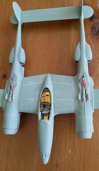

..крой перешивать будете?!
Есть смысл, бо родная расшивка мало того, что не однородная, так еще и не полная. Да и убъется на стыках.

В начаче стройки думал оставить так, но потом решил поменять расшивку.

25 августа 2020 года, 11:12
Расшивка через чур глубокая и широкая.
25 августа 2020 года, 11:20
Спасибо, постараюсь исправить.
25 августа 2020 года, 12:09
я поначалу боялся, что будет не видно, если резать тонкую и не глубокую.... но оказалось современные краски это не половая эмаль ПФ, которой в детстве пользовался) не заливают

Так вроде ничего, а расшивочку бы поправить

Не хочу поддакивать остальным, но с расшивкой беда, советую прикупить скрайберы от микродизайна (они не дорогие) либо использовать канцелярский нож (пользовался им 3 года до покупки скрайберов, и все так же получалось вполне аккуратно) ну а перед расшивкой удалить на чисто внешнюю и заново разрисовать по чертежам. вот к примеру из старого делал циркулем и лезвием от канцелярского ножа.

Спасибо большое, да мне нужно еще набить руку, я в первый раз это делаю. Я подправил расшивку, выложу фото позже. Купил скрайбер от Тамии.

плохой выбор - такой "танкисты" используют в 35-м! для 72-го толстоват

у меня такие -

расшивал ними Ла-11... а вот для бакинских Кобр, например, не годится - слишком твердый пластик, такой ножом модельным предпочитаю резать

Просто заточил надфиль таким же "крючком" и работаю много лет. Главное - не жадничать и использовать хороший исходник , не китайский- реже точить придется.

Штурвалы на Р-38 встречаются двух типов.
На модели место и угол установки штурвала вызывает сомнение. |

Спасибо,исправлю.

а руль исправить? шасси обычно после покраски ставят, покрасив отдельно, а то неудобно ведь будет? колеса отдельно и стойки тоже проще, даже щитки

и совет по стойке красоту навести, без фанатизма

думаю не помешает? -

и крайние порты пулеметов выглядят великовато

Думаю, перед покраской надо все же позашпаклевать щели, коих масса, да и крой к единому стандарту привести стоит, а то гдето внутренняя, гдето внешняя, а гдето вообще исчезает...

Спасибо, постараюсь облагородить перед покраской.
