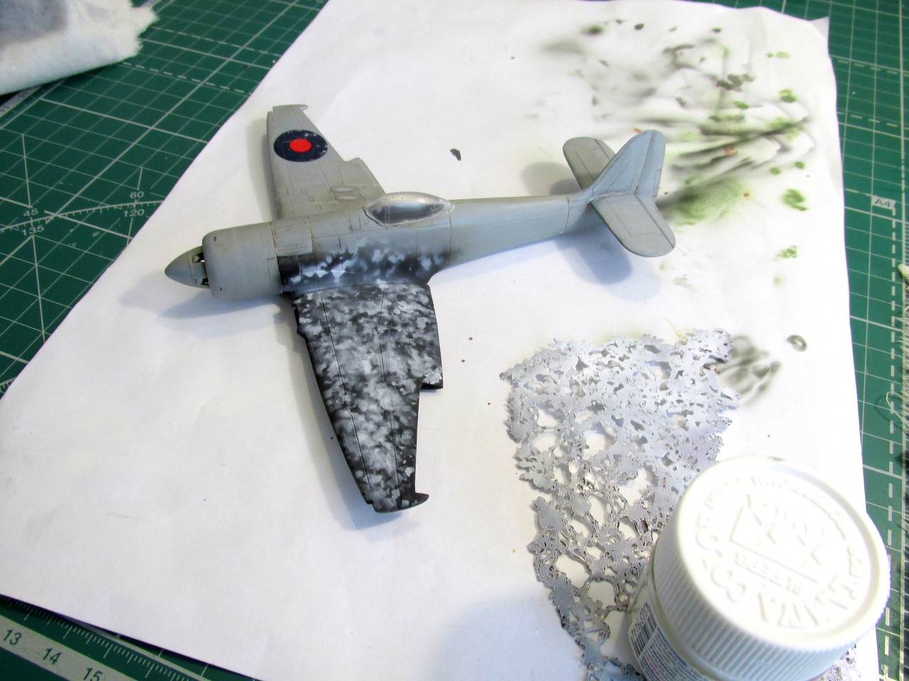

2. Второй мой эксперимент ставил задачу добиться неоднородной поверхности. Нужно было на основу нанести белые пятна сильно разбавленной краской (на левом крыле 1:10, а на правом 2:10, в последствии на правом еще больше усилил белым). Затем нужно приглушить пятна разбавленной базовой краской (2:10).
Само упражнение получилось, однако, результат пока неудовлетворительный: нужно добиться наносить аэром не такие большие пятна, а поменьше - на манер немецкого мотлинга, тогда должно выглядеть по-лучше. Попробую еще, а пока результат такой.

3. Ну и третья моя задача - вишенка на торте - это добиться не просто неравномерной поверхности, а имитации облезлости или выцветания краски. Я использовал два варианта: солевой способ слева и по фюзеляжу и жидкость для сколов (Vallejo Chipping Medium) на правом крыле. скажем так: "солевой" метод не так прост, как кажется - нужна сноровка. Во-первых, вода по краске скатывается, почти как ртуть - может нужно было матовым лаком покрыть? Во-вторых, крупинки соли повторяют контуры капель воды и получаются витьеватые завитушки. Вообщем, не то чтобы "нет, никогда", но нужно тренироваться.
А вот результат методом чиппинга мне понравился больше. Во-первых, его (жидкость/чиппинг) можно наносить с различной густотой. А во-вторых, если его наносить поверх белых пятен, то получается обратный эффект: не только темные пятна, но и высветленные. Вот результат.
А теперь вопрос к знатокам: а кто подскажет, какого результата мне нужно добиться? Ведь всё, что я привёл - это просто технические приемы. Но мне не совсем понятно: мне нужны выгоревшие пятна на темном фоне (когда светлого меньше, чем темного) или наоборот: немного темных пятен на выгоревшем (светлом) фоне?
Подскажите мне пожалуйста, как должно быть? Может есть у кого-нибудь подходящие фото (не обязательно Вентуры) - примеры выгорания/износа ЛКП на самолетах, например на тихоокеанском ТВД? Друзья, высказывайтесь, кто что думает - не стесняйтесь!
Заранее благодарю! И фотка чиппинга крупным планом.

Саш,
я, конечно, не знаток по самолётам тихоокеанского ТВД, поэтому повторю очевидные вещи  :D , надо идти от физики процесса.
Если ты хочешь ушатаный, поюзаный самолёт, то основной фон должен быть выгоревшим и местами первоначальный цвет. Если только вошёл в эксплуатацию, то основной фон должен быть потемнее и местами выгоревшие места. Притом выгорание надо делать с учётом рельефа — в теневых местах темнее, на выпуклых более светлым. Но всё это очевидные вещи, которые ты и сам прекрасно знаешь.
Отдельный вопрос по части использования солевых точек/чиппинга. Надо понять из-за чего возникали такие неоднородности. Если из-за воздействия морской воды, влажности, то они, скорее, должны быть светлее. Если это облезлость краски, то до грунта, то должен проглядывать он. Возможно, надо пройтись местами жидкоразведённым цветом грунта.

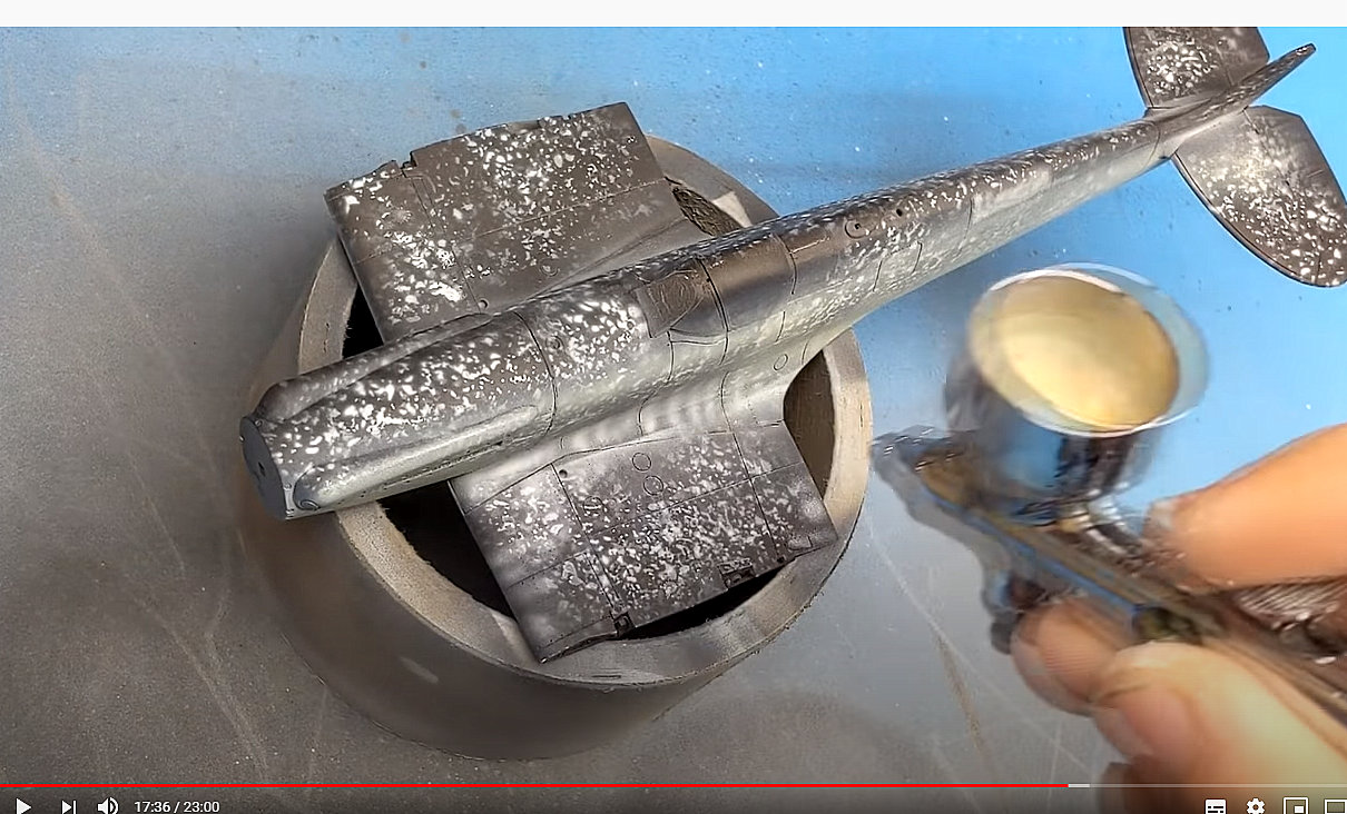

попробуй использовать сухие пигменты, для "выгорания"! белый/известь-белила, голубой/иней и серый/бетон. думаю сможешь что угодно изобразить кистями/ватными палочками. нанес - не понравилось - стер/смыл - заново, пока не понравится) у меня была другая задача и тут не один слой, но и для старения уверен способ подойдет

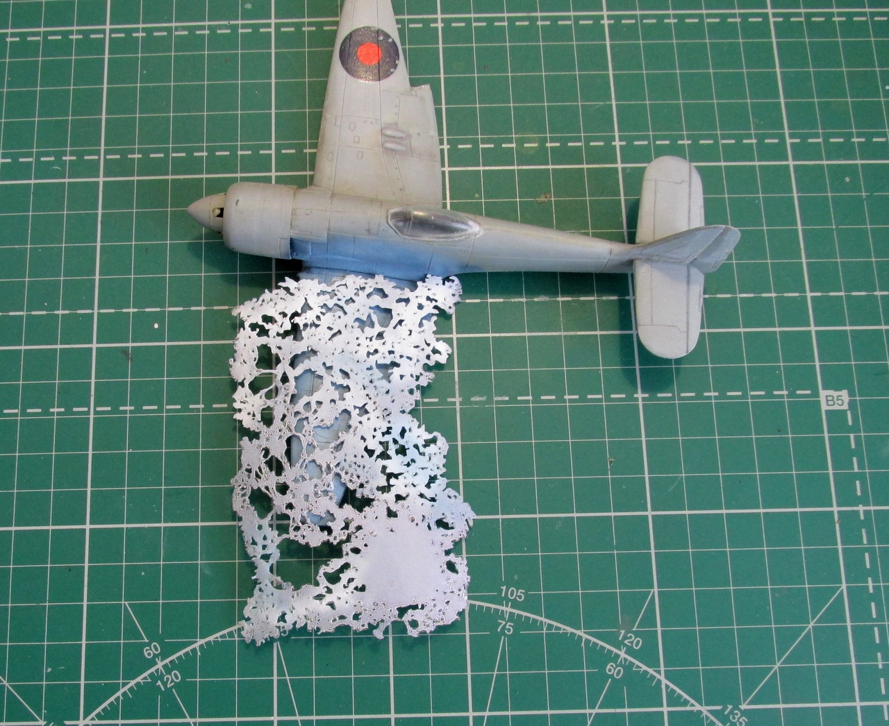

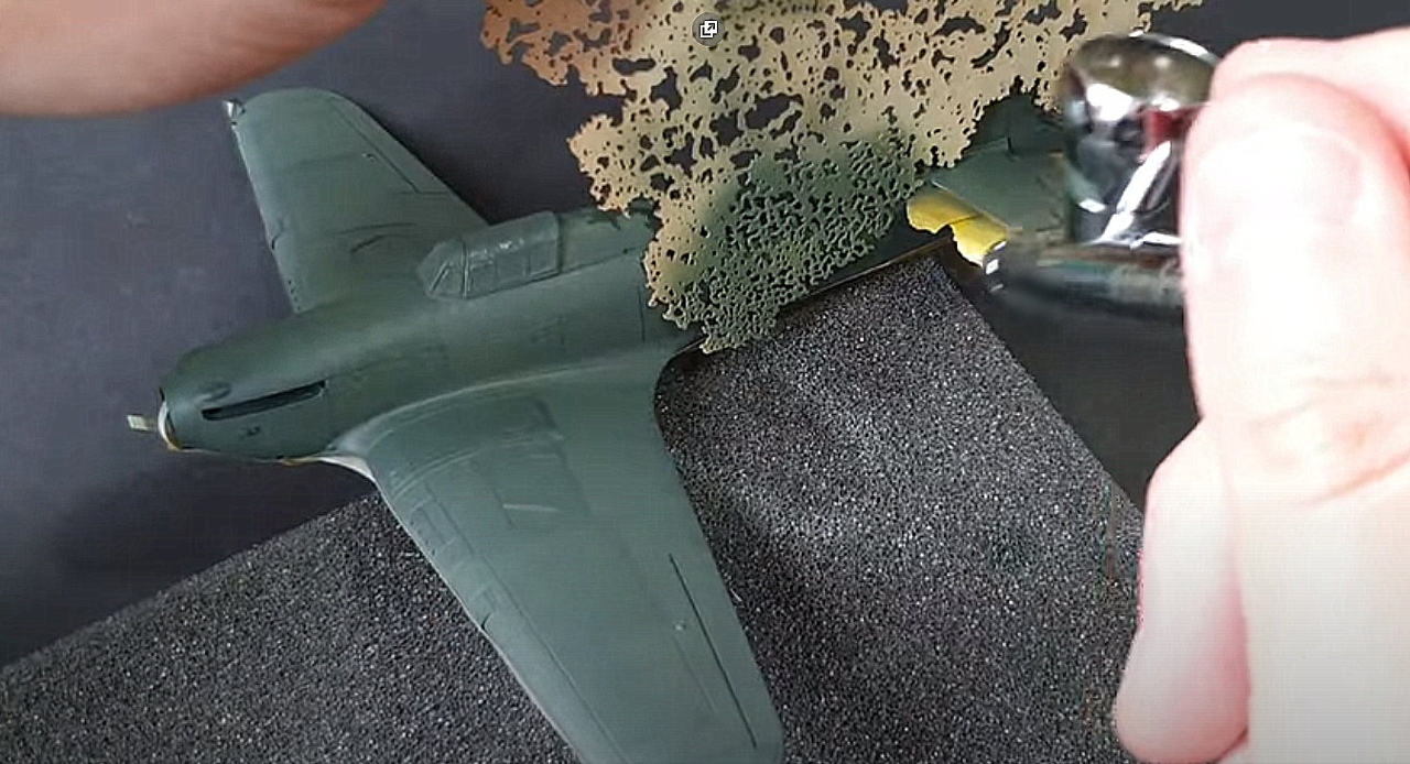

Сделай из картона или пластика тонкого или купи такую приспособу Пользователь добавил изображениеПользователь добавил изображениеПользователь добавил изображениеПользователь добавил изображениеПользователь добавил изображениеПользователь добавил изображение
или травлёную https://arma-models.ru/catalog/trafarety/amig8035_ammo_mig_trafarety_dlya_nanese­niya_kamuflyazha_air...
А потом играйся тонкими слоями базовыми Пользователь добавил изображениеПользователь добавил изображениеПользователь добавил изображение
думаю понятно?Пользователь добавил изображениеПользователь добавил изображениеПользователь добавил изображениеПользователь добавил изображение

Сергей, спасибо! Согласен полностью - буду думать, что я хочу. В этом и состоит задача: найти нечто, что можно скопировать, желательно, с пониманием почему выгорание или облезлость краски.

попробуй использовать сухие пигменты, для "выгорания"! белый/известь-белила, голубой/иней и серый/бетон. думаю сможешь что угодно изобразить кистями/ватными палочками... но и для старения уверен способ подойдет
Может быть - использовать буду сочетание различных методов. Запасся акварельными карандашами. Но, кстати, напоминаю всем: лак впоследствии "съедает" пигменты и карандаши, так что нужно не бояться "насыщенности и контраста" в данном случае ;)
Привет, Матвей! Знаешь, я сначала снисходительно на этот шаблон смотрел, но сегодня, пожалуй, соглашусь, что может пригодиться. Спасибо за совет!

Мой друг сделал его сам из пластика,это его спит.Возился весь вечер,но съэкономил хорошо денег.Я видел,что такой эффект ещё с помощью поралона и синтепона делают.А там сам смотри. ;)

Матвея совет про поролон то же рабочий вариант - видел в сети результаты.

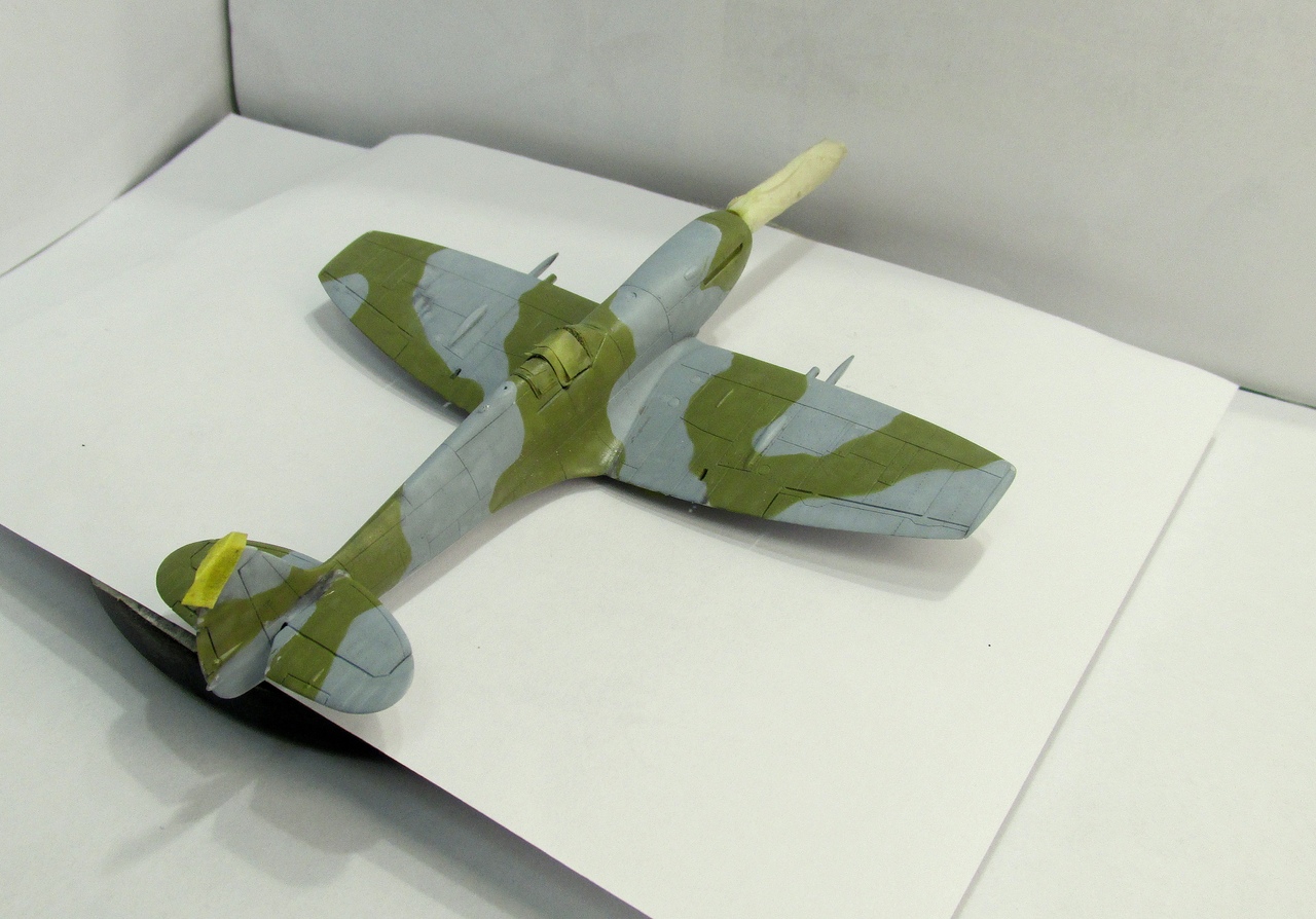

Чтобы восстановить плавность переходов цветов снова одел Вентуру в маски. Вот, как это выглядело.
Рисунок  Рисунок  Рисунок  Рисунок
Но сразу должен сказать, что это не помогло: края получились слишком резкие. Поэтому мне пришлось снять маски и всё переделывать вручную.
