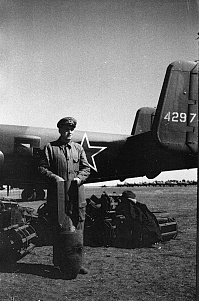

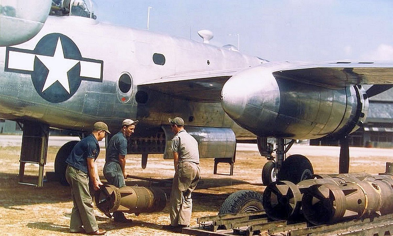

Владислав, не спешите. Есть один нюанс. В Америке, прям на заводе на Б-25 для России наносили ОЗ в двух вариантах, либо большая (очень большая, от верхнего среза до нижнего края фюзеляжа) красная звезда с белой окантовкой, либо звезда в белом круге (в этом случае сама звезда была уже чуть меньше). У нас, естественно, эти белые части кругов закрашивали, оставляя красную звезду, к которой соответсвенно добавляли по контуру бело-красную окантовку. Оттенок черной закраски, конечно, не совпадал с американским. Была некоторая разница. Я уверен, что Ваш прототип, это как раз именно этот случай, т.к. граница черного в районе бортового ОЗ поднимается очень высоко.
Изменено: Сергей Бусаргин - 29.04.2020 11:16:59
Сергей, спасибо за замечание. Я этот вопрос тоже исследовал, опираясь и на Вашу стройку. Пришел к  тому же выводу о том, что надо очень внимательно в этом месте изучать прототип. Вы совершенно верно пометили высокий подъем черного. Но  он не связан с размером звезды. Специально заготовил фото на этот случай. Однако очень рад, что Вы присоединились к обсуждениям. Во всяком случае именно Ваш совет позволил мне не сделать ошибку в отношении одного из цветов камуфляжа.
015 (1).jpg (356.05 КБ)
Установил курсовые пулеметы, нанес ОЗ, номера и полковую надпись. Судя по фото она была только слева. Завтра очередь "технички".
