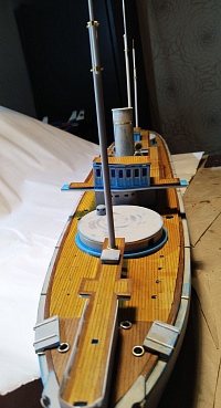

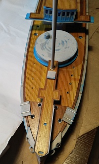

монтаж мостика осуществлен.

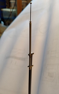

обвязка блоков, как есть.

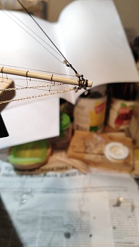

Обвязка бушприта

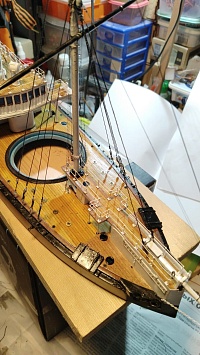

Обвязка фок-мачты такелажем.
Блоки от Константина (это реклама )))

продолжаю окучивать фок-мачту
