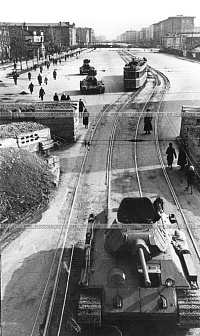

Прототип пока не выбран и, вполне вероятно, что образ будет собирательным. Как вариант, пока обдумываем одну из машин колонны на фото. Ракурсов по ним несколько, можно рассмотреть детали.

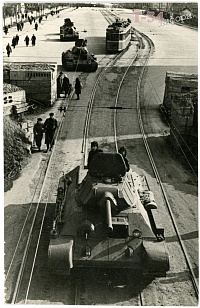

прошу добро  на  борт...
сижу  молчу,  слушаю  и  мотаю  на  ус.
фото  с  просторов  инета  как  и  комментарии  к  ним...    авось  и  пригодятся  Вам

"Как вариант, пока обдумываем одну из машин колонны на фото. Ракурсов по ним несколько, можно рассмотреть детали"
Здесь тоже есть немного фотографий машин из этой колонны.
https://t34inform.ru/photo/photo_Kudoyarov.html
Макаров Алексей написал:
Спасибо! Некоторых фото не было.
Вот что есть у меня по этой колонне. Может кому-то еще интересно будет.
Решили в качестве прототипа остановиться на машине из колоны с бортовым номером 67. Если не ошибаюсь, это единственная машина в колоне без передних грязевых щитков. Значит их не нужно будет изготавливать, что упростит работу. Хотя основным посылом было желание оставить на обозрение травленые гусеницы. Надеюсь они соберутся нормально.
